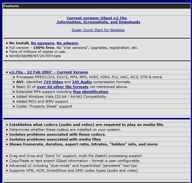

    "Analyse des fichiers MOV et DAT avec GSpot"
    Gspot est un vieux produit, plus mis à jour depuis 6 ans. Ca ne sert à rien de l'utiliser pour des vidéos récentes en AVCHD/H264/MP4/QT, il ne traite correctement que les fichiers AVI/DV et Mpeg2.
    Mediainfo est beaucoup plus actualisé, et donnes des informations détaillées sur les caractéristiques des fichiers (malheureusement il n'offre pas toutes les fonctionnalités qu'offrait Gspot).
