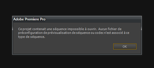

    Après avoir installé sans souci ADOBE CS6, j’essaye maintenant de récupérer des travaux faits sur Première Pro CS5.5 pour les retravailler sur Première Pro CS6. Seulement je croise 2 grosses problèmes :

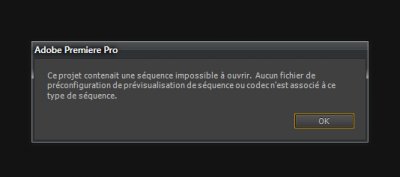

    1 – Quand je demande à ouvrir sur CS6 un travail quel qu'il soit réalisé sans problème sur CS5.5, une boite de dialogue m’indique : « Ce projet contenait une séquence impossible à ouvrir. Aucun fichier de préconfiguration de prévisualisation de séquence ou codec n’est associé à ce type de séquence ».

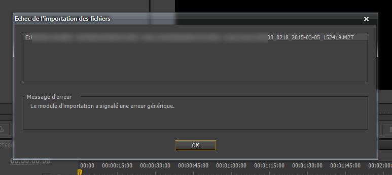

    2 – Quand j’importe des plans, une autre boite de dialogue m’indique l’échec de l’importation de fichiers : « Message d’erreur : Le module d’importation a signalé une erreur générique ».
    Voilà les soucis que je croise et que je ne peux régler. Quelqu’un pourrait-il me donner les solutions si toutefois il y en a ?

  2. ogt
    La réponse a déjà été donnée de nombreuses fois :
    - soit vous avez une version d'évaluation qui n'a pas été activée
    - soit cette version d'évaluation est périmée (plus de 30 jours d'essais)
    - soit vous avez une version "non officielle"
    Les codecs sujets à royalties (Mpeg2, Mpeg4, H264, AC3, ...) ne sont installés qu'après activation de la version (évaluation, ou achetée), et ne sont plus disponibles après la fin de la période d'évaluation (désactivation automatique).
    Si votre version est "officielle", il suffit d'en faire l'activation (connexion internet sur le site d'Adobe, et identifiant Adobe)

  4. ogt
    "je vais essayer de trouver sur votre site comment faire une activation correcte"
    je l'ai dit dans mon post précédent :
    avoir une connexion Internet opérationnelle.
    Puis dans le menu Aide :
    Completer/mettre à jour le profil d'Adobe ID
    ensuite l'activation se fait toute seule.
