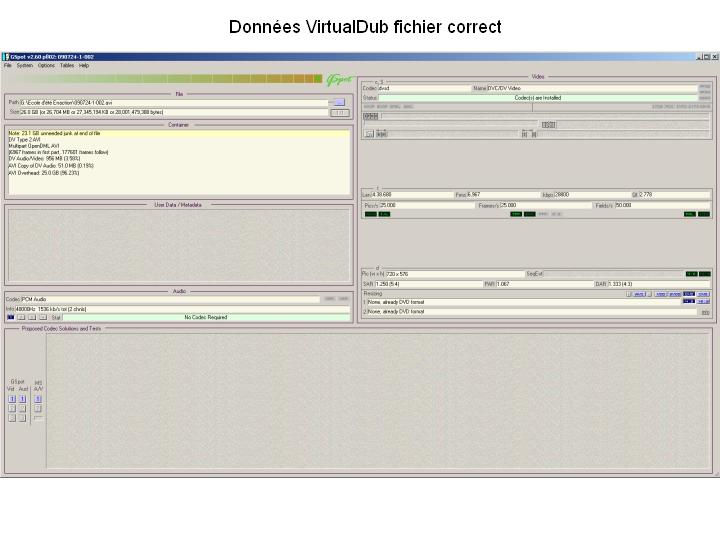

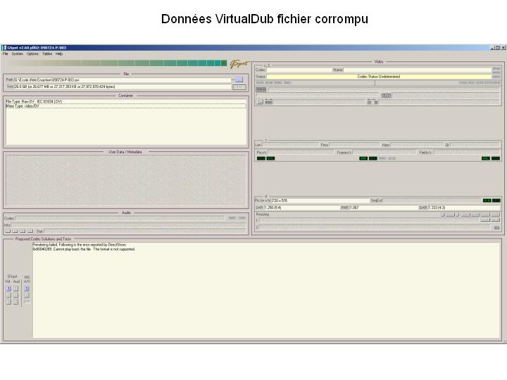

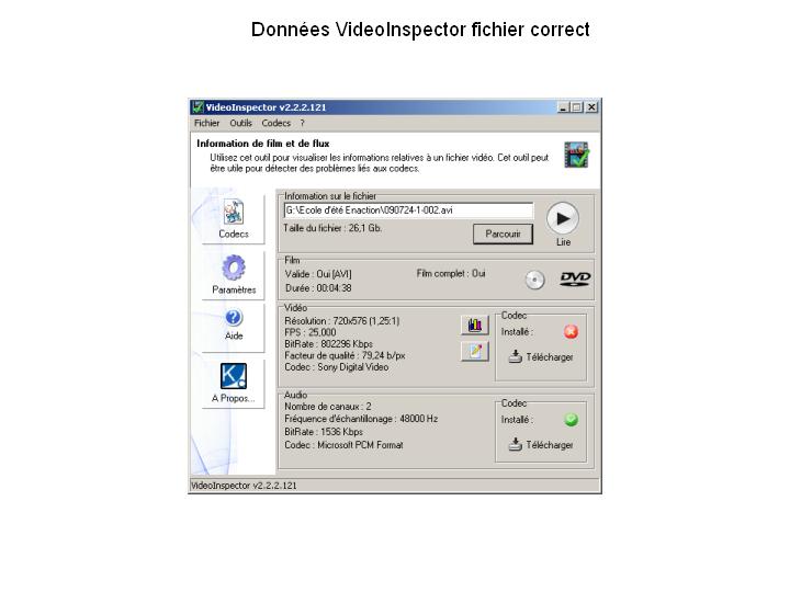

    Je travaille depuis plusieurs années avec l'anycast station de Sony (son petit nom : AWS-G500), version SD. C'est une console de réalisation portable, en fait un gros laptop durci sous Linux et agrémenté de pas mal de cartes d'entrée/sortie et de hardware. Me permet d'enregistrer la réal et 3 divergées en avi (c'est du DV25, 13 Go l'heure) sur 2 disques durs connectés en firewire 400.
    Le tout est robuste, pratiquement jamais de pb. De temps en temps, sur un enregistrement donné, les 4 fichiers avi sont illisibles. Ca vient de m'arriver et c'est la galère. Je ne sais pas s'il y a eu une fausse manip (du genre allumer les disques après la station, je sais qu'elle n'aime pas trop). Les fichiers ne sont pas vides, ils "pèsent" 27 Go chacun, mais rien à faire pour les lire ni avec VirtualDub, ni avec VideoInspector, et GSpot ne trouve pas les codecs...
    Y a-t-il moyen d'aller voir dans les fichiers ce qui se passe (comme on peut le faire pour un programme informatique avec un éditeur hexadecimal) ? Je suis prêt à retrousser mes manches pour récupérer ces images (j'ai pas mal développé dans le passé), mais je ne connais pas les outils qui peuvent aider ni les formats. D'après le peu que je connais, j'imagine (et j'espère) qu'il suffit peut-être d'aller renseigner des informations manquantes dans les headers (en s'inspirant de celles des fichiers non corrompus), car "le gros des infos" a l'air d'être là (27 Go !)... Mais comment ?
    Je joins copie d'écran des infos VirtualDub.
