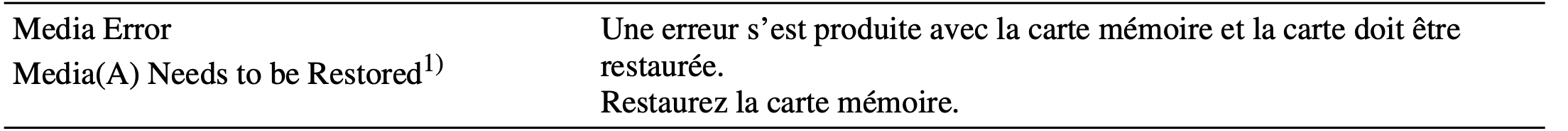

    Pourtant dès la mise en route de la caméra, si une carte est corrompue, une fenêtre s'ouvre nous proposant de cliquer sur OK pour la récupération, et ça marche à tous les coups.
    Même si c'est angoissant à l'idée de voir nos fichiers se perdre, nous n'avons pas le choix que d'accepter, si on fait annuler, on passera obligatoirement au formatage.

    1) Non malheureusement pas systématiquement ..c'est justement quand le message "media needs to be restored "** n'apparait pas que l'on se retrouve dans le "brouillard" !
