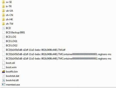

    J'ai finalement migré un de mes ordis de récup, le 8920G qui était sous W7 64 vers W10, tout s'est bien passé grâce à vos conseils, c'est stable, aussi rapide, tous mes softs fonctionnent, seul truc qui m'agace les dents c'est ce message qui monte régulièrement, votre disque F: /DATA manque d'espace .... 628 Kio de 102396 libres, j'ouvre ; rien dedans à première vue mais par une autre manip j'ai vu qu'il y avait des fichiers système, je pense ceux du téléchargement W10 ? Cette partition F:/DATA n'existait pas du temps de W7 64. Pas de dysfonctionnement, juste énervant, j'ai bien essayé d'agrandir l'espace F: mais pas réussi, faut il repartitionner au détriment de C: ? Est ce nécessaire ? De toutes façons là aussi je n'ai pas réussi ... Mon SSD système fait 128 Go (C: + F:), il est plein aux 3/4 (uniquement système et softs ... et F:/DATA) .... la chose risque t'elle de s'arranger si je le remplace par un 256 Go ? Ou (et où) dois je trifouiller quelque part dans la config pour éliminer ce message récurrent ?

  11. ogt
    Cette partition, de 100 Mo, est probablement une partition de boot, si le SSD a été créé par clonage d'un ancien disque HDD (W7 ou W8), (mais cette partition était masquée sur cet ancien disque)
    Sinon, c'est une partition système, qui doit contenir les fichiers d'initialisation (s'il s'agit d'un bios UEFI)
    La seule chose qui me chagrine, c'est qu'elle s'appelle Data :
    Windows ne nomme jamais les partitions, encore moins Data, ce qui me ferait pencher pour la première hypothèse.
    Dans tous les cas le manque de place n'a aucune importance, et il suffit d'aller dans le gestionnaire de disque, et supprimer la lettre de cette partition (qui au pire n'est utilisée qu'au boot).
    Tant qu'une lettre est assignée à cette partition, donnez en la liste des répertoires, on verra tout de suite, à quoi cela correspond.
    #26 ogt, 15 Avril 2016

    C'est effectivement un SSD qui avait été cloné d'un disque dur classique sur lequel avait été installé à l'origine Vista 32 puis W7 64, peut-être est ce l'utilitaire Samsung Magician qui l'avait nommé ainsi. Dedans je n'ai trouvé qu'une série de répertoires correspondant à des langues et et à l'intérieur un fichier bootmgr.mui. Je vais essayer ta manip en espérant que mes droits administrateur marcheront. Je te tiens au courant

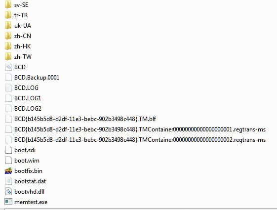

  14. ogt
    On devrait trouver un peu plus que cela :
    - un répertoire Boot, sous lequel se trouvent tous les répertoires de langues, ainsi que quelques autres fichiers, dont le BCD qui est le fichier principal de choix du système de démarrage.
    Comme déjà dit, cette partition sert au démarrage du système, et ne nécessite pas de lettre (sauf si on veut voir ce qu'il y a dedans).
    Normalement, par construction (si on laisse faire le système à l'installation) cette partition fait 200 Mo.
    Peut être que le clonage du disque à eu pour effet de réduire toutes les partitions proportionnellement (disque d'origine plus grand que le SSD).
