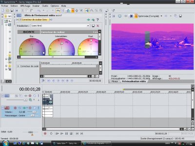

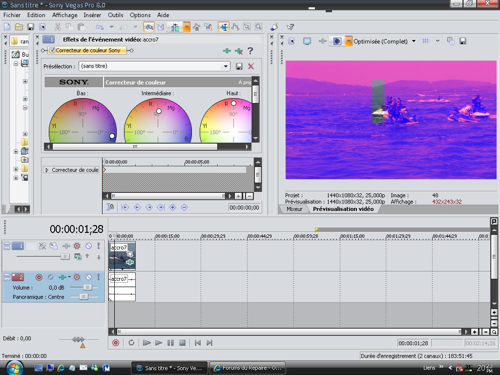

    dès que j'utilise un effet sur un évènement j'ai un rectangle qui apparait.
    quel est le problème ?
    voici un exemple !

    C'est seulement un témoin de l'image originale avant l'effet, résultant d' un cliquer-glisser involontaire sur le moniteur. Le rendu l'ignorera.

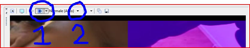

    C'est mieux en choisissant un demi écran pour voir la différence entre AVANT et APRÈS en jouant avec les choix proposés par ces deux contrôles:

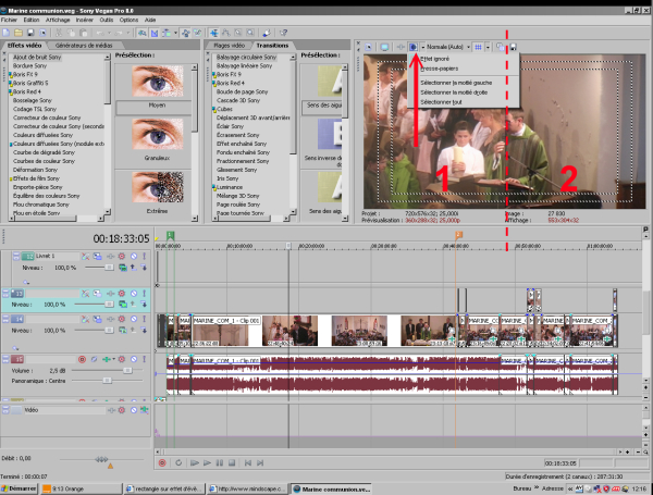

    une petite image
    Utilisation : controler l'image avec ou sans FX

    Le bouton de Split Screen est situé juste au dessus du moniteur: un cercle mi-clair mi-sombre accompagné d'un petit triangle sur sa droite (Ce que montre Jmarc74 ci dessus). En cliquant sur ce triangle apparaissent les diverses options. Ci-contre on peut voir que l'option "Effet ignoré" est sélectionnée. De la sorte en choisissant cette option tous les effets seront // ignorés (bypassed), et en la décochant ces effets seront visibles.
    Regardons comment utiliser avec bénéfice cet outil et pourquoi il peut causer autant de confusion. Vous pouvez voir ici une image non modifiée provenant d'une vidéo avant une quelconque correction. Si on choisit le Split Screen, réglé sur "Effet ignoré" et "Sélectionner tout", apparaitra exactement la / même chose que vous voyez ici, quelque soit le nombre d'effets ajoutés. Décochez l' "Effet ignoré" et vous verrez alors le clip tel qu'il a été modifié par le correcteur de couleurs. /
    Bien qu'un peu confus c'est actuellement un outil très puissant de votre arsenal d'édition. En utilisant d'autres options il vous aidera à voir comment /// un effet particulier peut affecter votre vidéo, ou même comparer deux clips différents.
    Avec Split Screen sélectionné, regardons maintenant les options "Sélectionner la moitié gauche" et "Sélectionner la moitié droite". / Comme ci-dessus "Sélectionner la moitié gauche" montre la vidéo non retouchée à gauche et la même corrigée à droite. De la même manière "Sélectionner la moitié droite" montre la vidéo non retouchée à droite et la même corrigée à gauche. En visionnant Avant et Après côte à côte vous fait voir le changement et lequel vous préférez. /
    Et si vous ne voulez ni du côté gauche, ni du côté droit pour visionner la vidéo non corrigée, mais plutôt une autre zone ? Facile, d'un simple cliquer-tirer dans le moniteur (le curseur est une croix). Comme ci-dessus ou on a sélectionné une petite zone au milieu de l'écran pour afficher l'image non retouchée. On peut ainsi pointer n'importe quelle portion pour comparer Avant-Après.
    Une autre puissante option du Split Screen // est de permettre de faire des comparaisons entre deux segments de vidéo séparés. Ce qui permettra de comparer les couleurs et les effets.
    La première étape consiste à trouver l'image à comparer au clip vidéo en cours. Placer le curseur sur cette image et choisir "Copier l'instantanée dans le presse papiers" (2e icône depuis la droite). Retourner ensuite au clip vidéo original afin de comparer les deux. Cliquer sur le triangle du Split Screen et passer d' "Effet ignoré" à "Presse-papiers". On voit alors un écran similaire à celui ci-dessous où la moitié gauche (auparavant l'image originale) montre le contenu du Presse-papiers, alors que la moitié de droite montre la vidéo avec son effet.
    Si on devait corriger la balance des couleurs de ces deux clips on devrait visiblement modifier l'un ou l'autre. Soit la moitié de droite nécessiterait d'être / plus bleue, soit la gauche moins bleue. Avoir la possibilité de comparer les deux côte à côte rend le processus de comparaison plus aisé. L'usage de cette méthode vous permettra d'obtenir une balance des couleurs très fine entre plusieurs caméras et de pouvoir comparer plusieurs segments vidéo.
    Bien que cette fonction ait pu causer une certaine confusion depuis des années c'est réellement un outil d'édition puissant à ajouter à votre boite à outils. Testez-le et étudiez-le. Etre capable de comparer plusieurs clips par des versions Avant et Après vous sera d'une aide précieuse dans votre travail d'édition.
