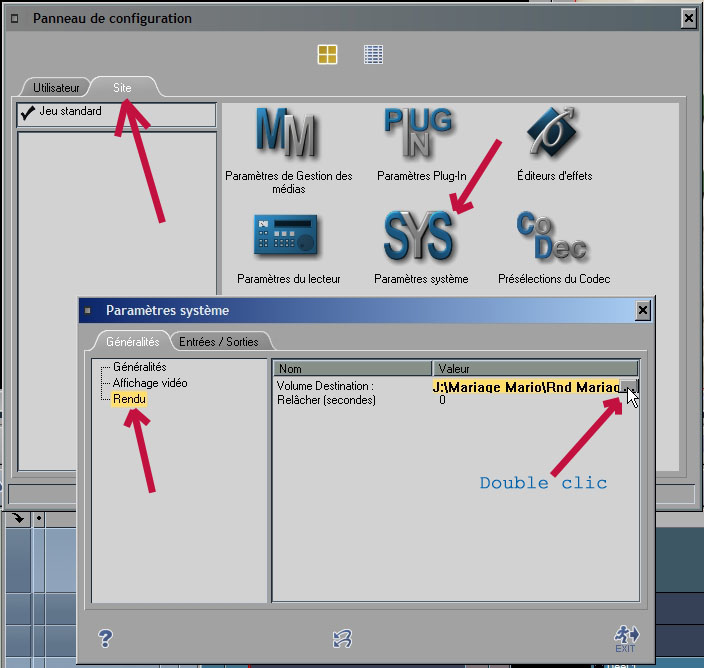

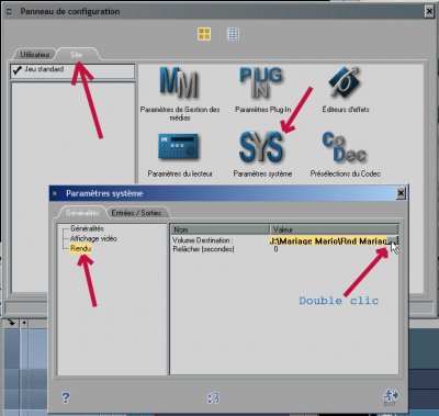

    C'est presque impossible que Liquid t'ouvre ton ancien projet avec ton ancienne séquence vide car après un crash comme le tiens surtout, AL s'ouvre toujours avec ton ancien projet mais avec une nouvelle séquence. Une chose je ne comprends c'est que tu as dis plus haut que tu as fait un recovery!!! Comment tu pouvais faire un recovery d'un disque qui a lâché??? Ensuite, dans le cas que tu l'as fait, cet recovery s'est placé où??? Car c'est là qu'il faut aller chercher.
    Concernant le travail sécurisé, Phil29 parle de 2 disques différemment. Moi-même, je vais encore plus loin...Le système d'exploitation évidement sur "C", AL 7.2 sur un autre disque que "C" ou éventuellement sur une autre partition sans logiciels tiers et le projet sur un 3ème disque qui ne contient que des projets Liquid et pour terminer, un 4ème qui ne contient que mes médias capturé ou importé. Je sais que certains trouvent ma façon exagéré mais je travail super allaise. Sur ta question, si tu peux encore déplacer tes Médias et tes projets! Sans problème. Pour reindiquer à Liquid ou se trouve le rendue ou, où tu veux qu'il te fait le rendue dans un dossier spécifié (pour éviter que les rendue d'autres projets se mélange), tu suis le capture image au-dessous.
    Pour les Médias déplacés, il y a plusieurs façons mais moi je le fait toujours dans les chutiers en cliquant droite dessus et de les récupérer. Pour le projet, en haut à gauche sur Fichier, ouvrir le projet en choississant le dossier où tu as déplacé ton projet.
