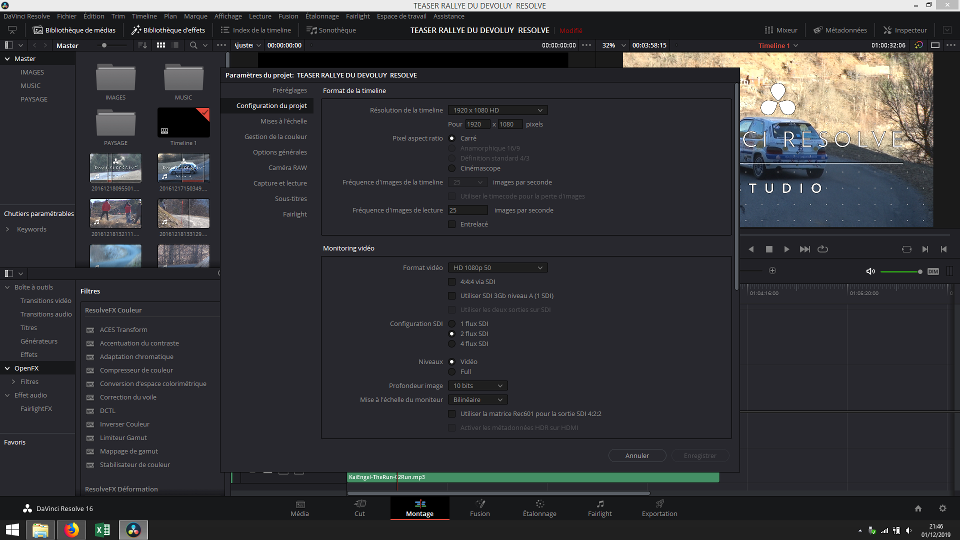

    Voici ma copie d'écran

    Il n'y a aucune raison que les effets (ralentis) soient entrelacés. Tu es sûr que tes rushes sont progressif ?
  9. FL06
    750
    24
    Oui mes rushs sont en progressif
