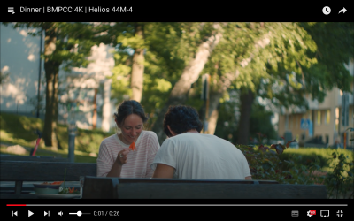

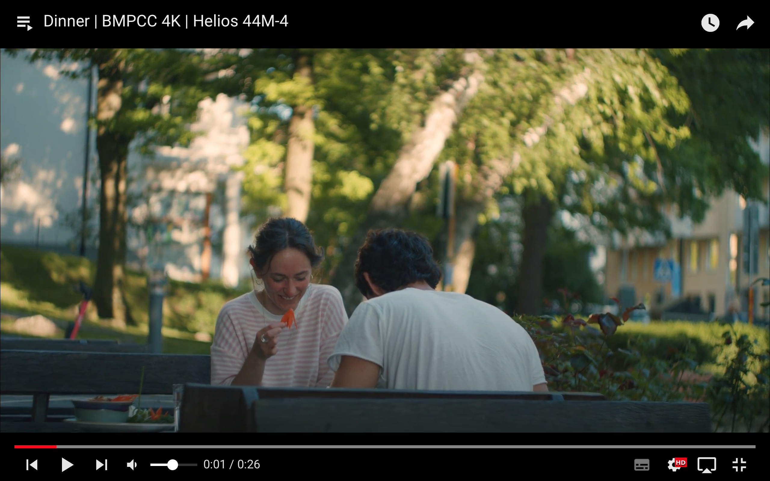

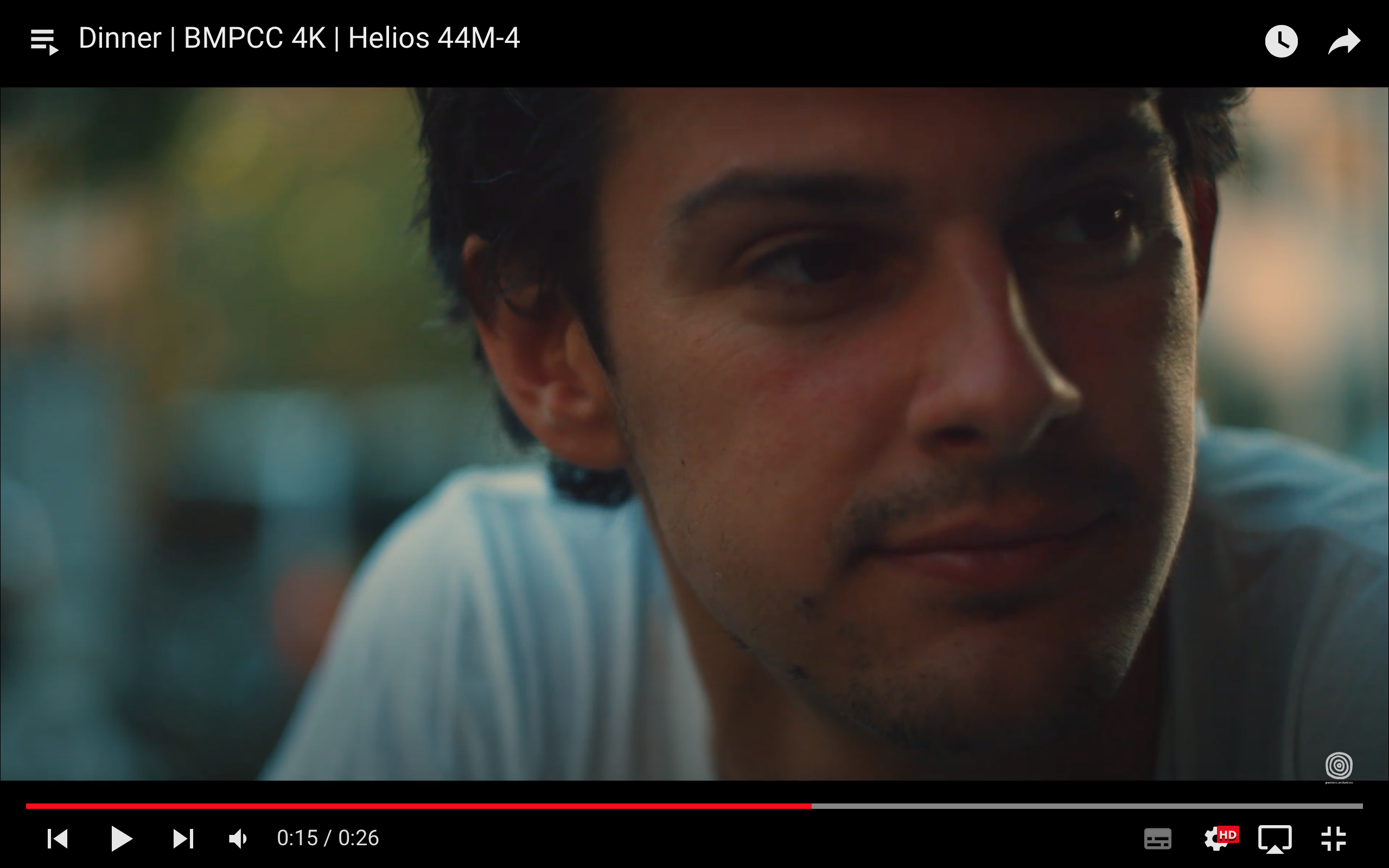

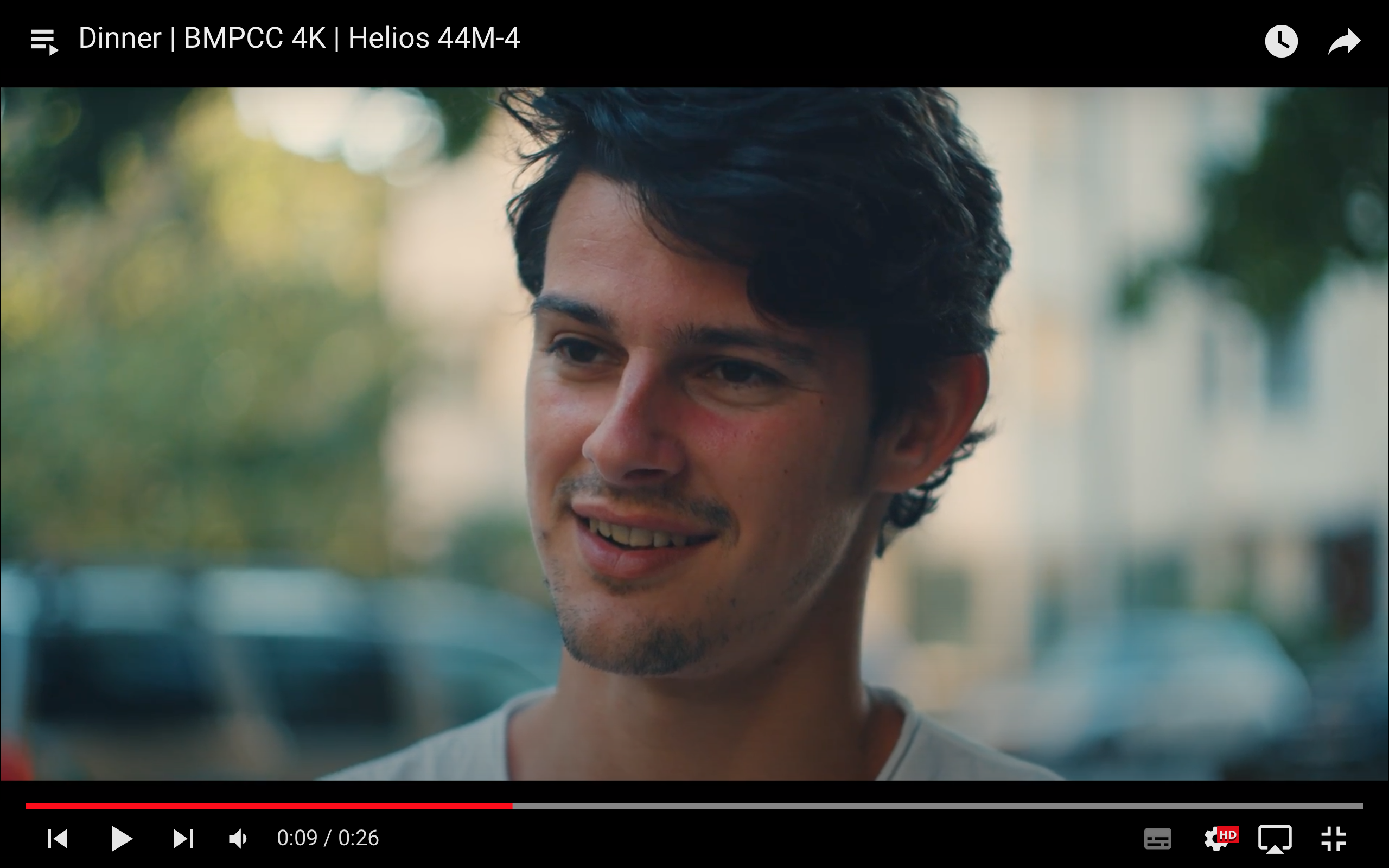

    Je pensais entre autres au HELIOS-44M-4 58mm f2 qui d'après ce que j'ai pu voir offre un rendu fantastique avec la bmpcc 4k, le bokeh a juste l'air phénoménal (mais problème, il faudrait un speedbooster pour retrouver un "vrai" 50mm...)

  7. apatura
    +223 / 1,234 / -4
    9,000
    113
    3,892
    Comme ça qu'on dit ? Euh....
    Plus le chiffre est faible plus il rentre de lumière, et inversement)
    Deux diaphs de moins "tout court" ça ne veut rien dire.
    F1,8 c'est deux diaphs de moins que f3,5 qui lui même est deux diaphs de moins que f8, et ainsi de suite jusqu'à f22 et plus si affinités...
    Effectivement on peut parler de phénomène, car sur la troisième capture c'est carrément flou !
    Mais on peut considérer que c'est un rendu "fantastique", on peut....

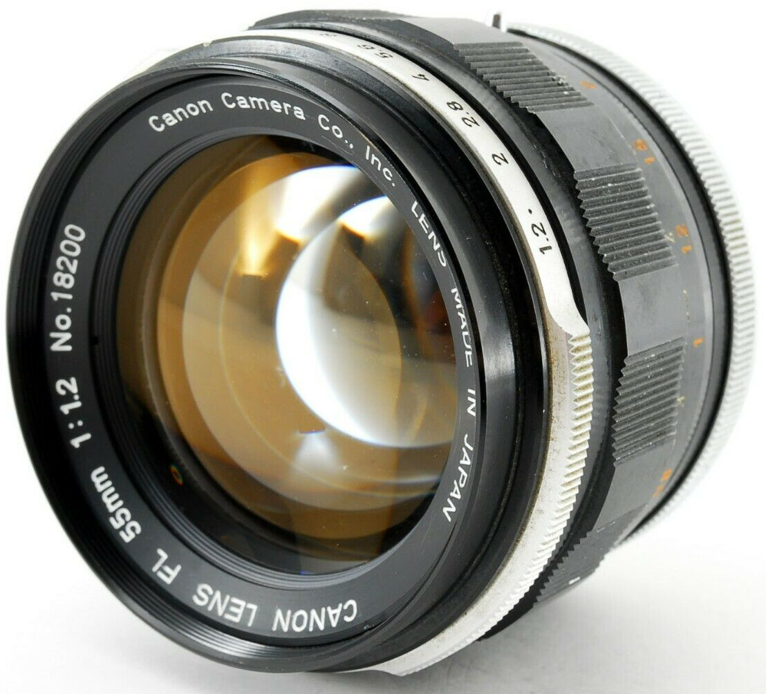

    si tu trouves l'adapteur qui va bien, il y a pas mal de vieux canon en monture FD ou FL.
    J'ai un canon 55mm en 1.2 par exemple qui m'a coute 30 euros.
    Bon c'est vrai que la cote est montee depuis et c'est difficle des les trouver a moins de 80 euros.
    Ce genre d'optique est de toute facon totalement depassee, et a part un look particulier, on peut pas parler de qualite mais plutot de personalite.
