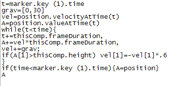

    pour l'expression je crois que j'ai trouvé
    Il faut créer une animation du calque avec des images clés. Placer un marker là ou on veux que le solide soit libéré. Il continue sur ça lancé puis retombe et rebondit sur le bas de la comp.

    quand je le copie dans le message ça me bouffe des bouts:
    t=marker.key (1).time
    grav=[0,30]
    vel=position.velocityAtTime(t)
    A=position.valueAtTime(t)
    while(t<time){
    t+=thisComp.frameDuration,
    A+=vel*thisComp.frameDuration,
    vel+=grav;
    if(A[1]>thisComp.height) vel[1]=-vel[1]*.6
    if(time<marker.key (1).time){A=position}
    A

    Pour ceux aui ont la v6, voici le projet.
    2 problemes neanmoins.
    Le solide descend partiellement en dessous de la compo (j'ai essaye height/2 mais le resultat n'a pas ete concluant) ; Le rebond ne s'arrete pas et meme la fin ne semble pas diminuer.

    Pour ceux qui n'ont pas la v6, voici l'expression dans un fichier txt.
