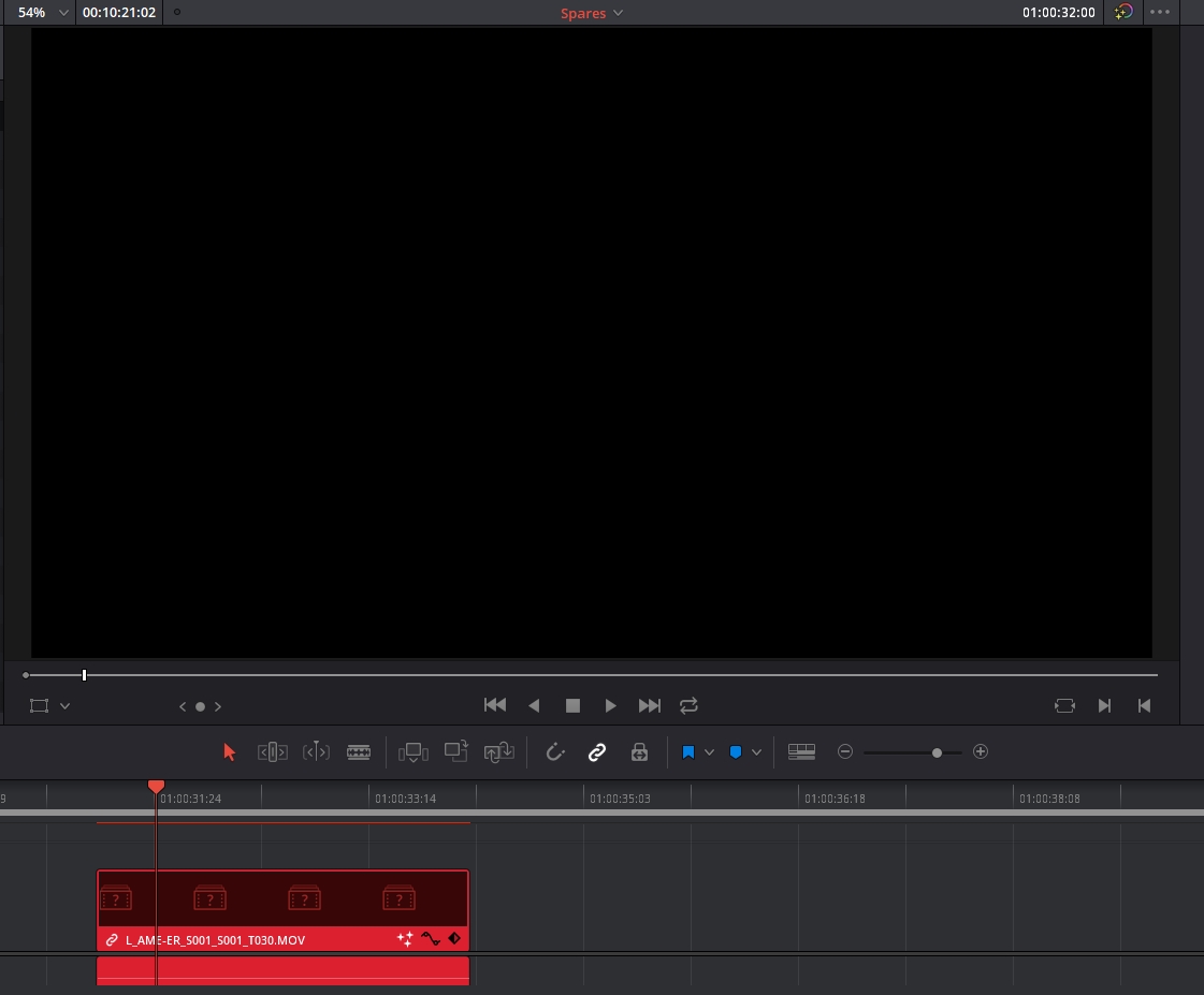

    En fait ça me fait comme un mélange des deux...
    Mais peut être qu'il y a une autre possibilité de changer le nombre d'images par secondes ?
    Désolé pour toutes ces questions de base :unsure:

  8. Alcoriza
    +294 / 698 / -5
    8 200
    94
    5 209
    Un point d'interrogation signifie que le clip ne fait plus partie du pool de média, pas qu'il est offline. Il faut le réimporter dans le pool. De plus, je vois les petites étoiles disant qu'il est passer par Fusion apparemment.
