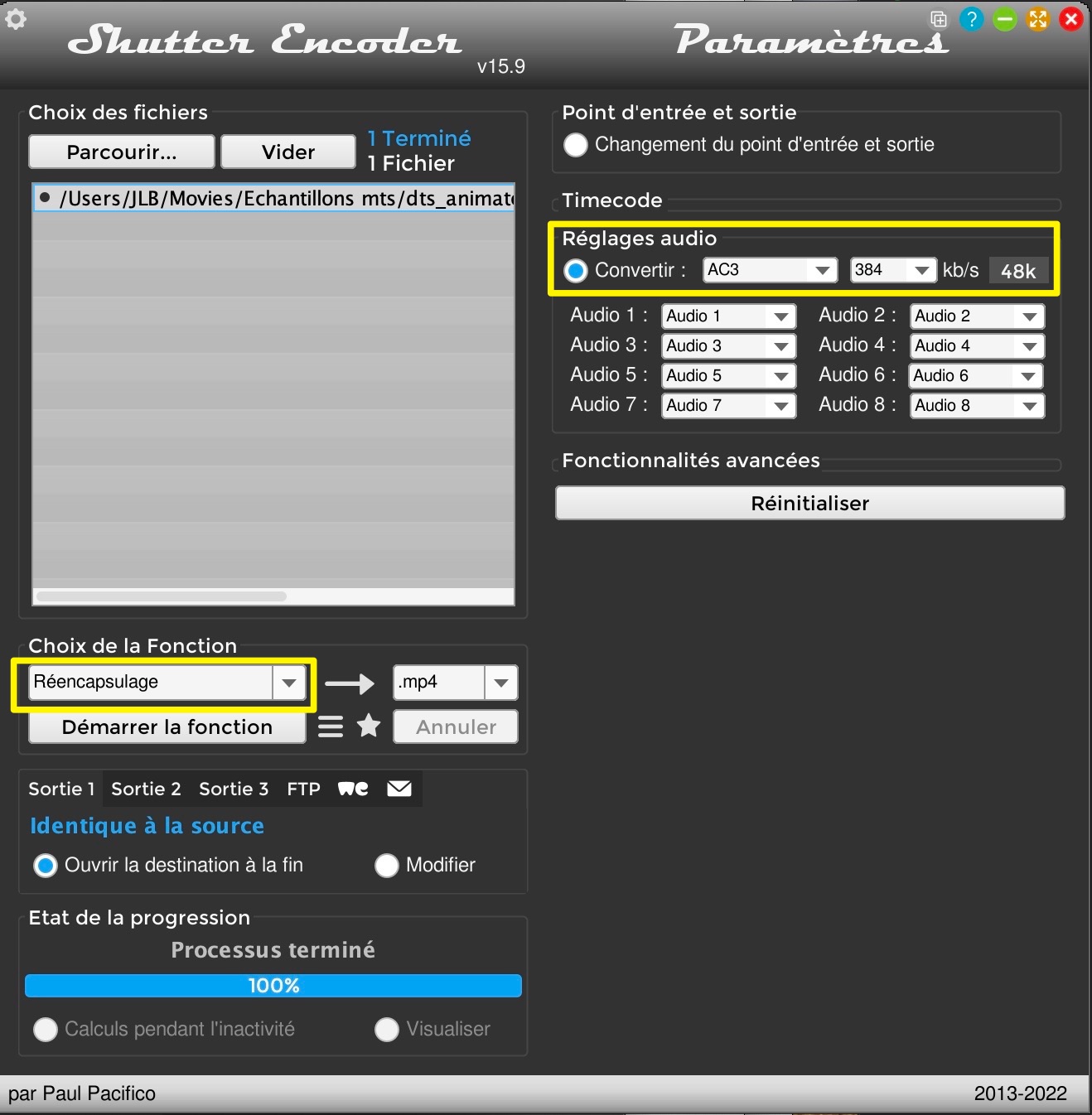

  15. JLB21
    5 800
    60
    3 036
    +167 / 361 / -12
    Salut Caraibe;-)
    Il suffit en effet de poser tes mkv sur la fenêtre de Shutter Encoder, de choisir un ré-encapsulage par exemple en mp4, et dans les réglages audio, demander la conversion de l'audio DTS en AC3, c'est quasi instantané puisque il y a juste conversion du dts en ac3… et le changement de container.

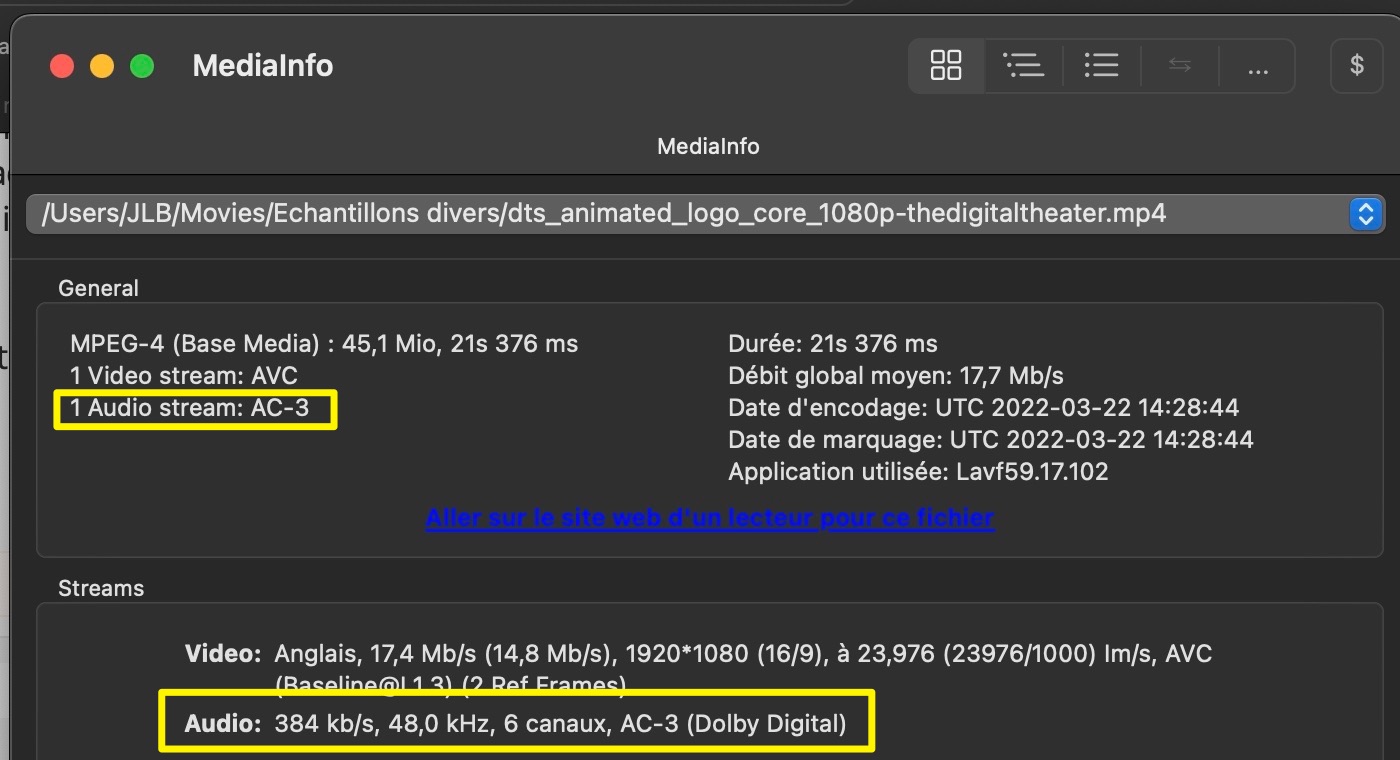

    Ce que donne media Info sur le fichier en sortie :
    C'est en effet infiniment plus simple que la mise en œuvre de ton workflow…:rolleyes:
