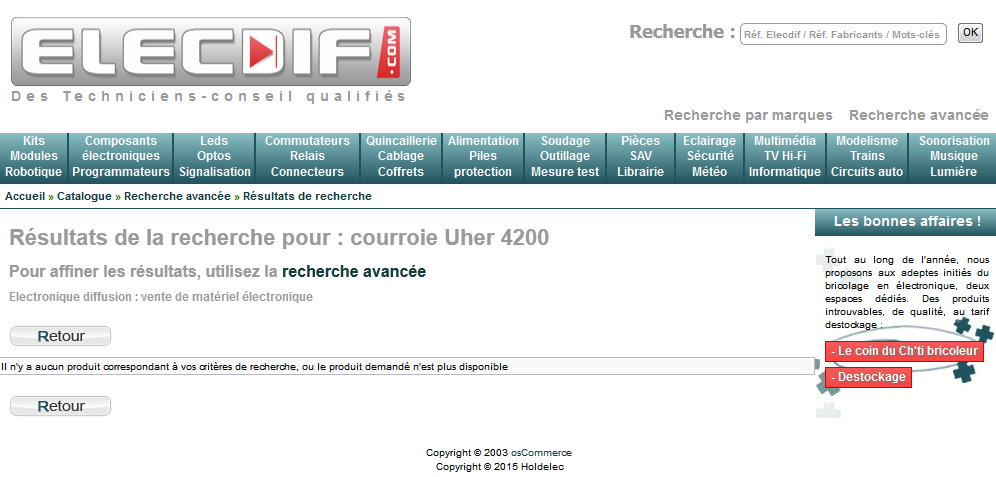

    Salut jakovideo,
    Ou je suis vraiment nul ou le site m'en veut....
    Toujours est-il que j'ai essayé de trouver des courroies pour un Uher 4200 et c'est niet

    Désolé Saint kro , je pense avoir mal rédigé mon topics . Il s'agit d'un site de composants "génériques " . On ne recherche pas la ( les ) courroies par marque d'appareil sur ce site mais en recherchant les dimensions qui vont bien , après avoir démonté celle qui est détendue . Tu vas me dire que sur certains projecteurs Ciné 9,5 ( par ex ) , la courroie te reste dans les mains quand tu ouvre l'appareil . D'accord mais ce cas de figure ne se présente que sur de très vieux matériels et il existe des méthodes simples pour trouver le bon diamètre . je pourrais l'expliquer éventuellement . Tu cites le UHER 4200 . Ces fabrications étaient incroyables en ce qui concerne la qualité des matériaux et composants . J'ai ressorti l'autre jour mon 4000 Report IC , non utilisé depuis 9 ans et demi . Il fonctionne comme en 2006 . Plus fort encore : aucun crachement de potentiomètre , je n'avais jamais vu ça.
