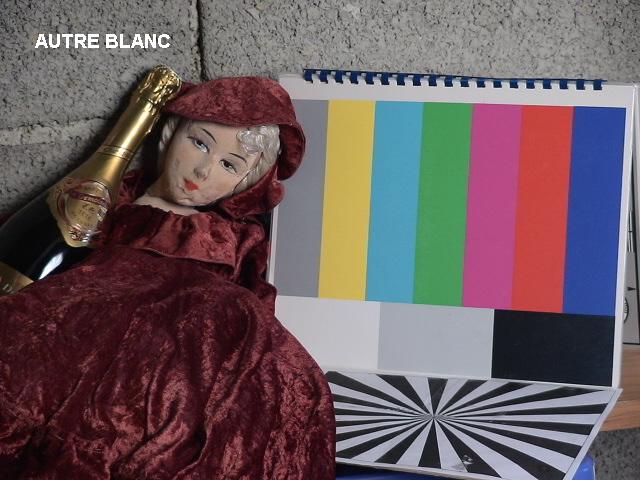

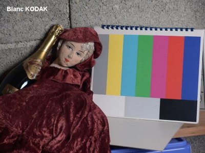

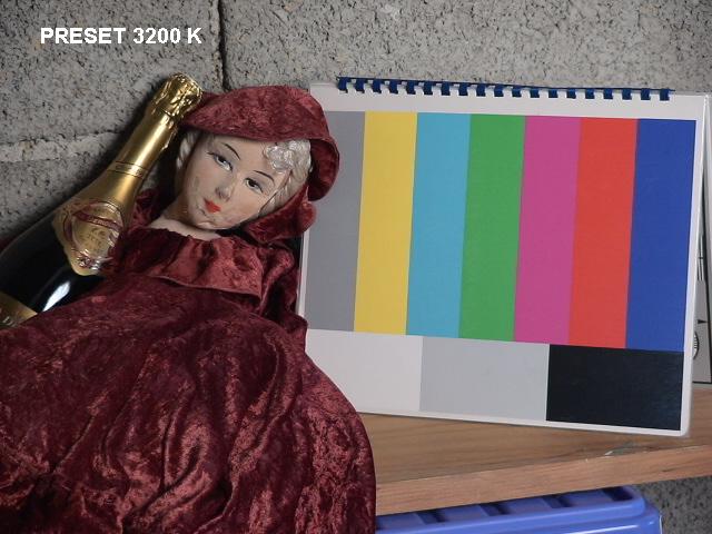

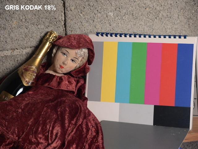

    Ci-joint quelques tests avec Sony PC350 perso, diaph auto puis verrouillé, AS à 0 ... source 3200 K. 1/60ème à f: 1,8, 0 dB de gain
    Il en ressort que "le blanc de blanc" de ma charte Kodak a dû pas mal se faner avec le temps pour refroidir à ce point-là ...
    Pas vraiment technique comme test, trop de paramètres propres à cette caméra d'amateur restent incontrôlables pendant la prise de vues mais ça confirme en gris non en gros ce que disait Cyberzorglub ...

    le 3200 K preset est le plus réaliste mais le gris neutre me semble plus flatteur ...
    Pour le reste ... il n'y a aucun sens à chercher dans les propos vaseux d'un pochetron qui bute sur les "mots de tête" de lendemain de cuite ...
    La boutanche c'est marqué "tête de cuvée Demoiselle", j'ai trouvé que ça correspondait aux précédents posts, à la soirée d'Angie, et surtout il me fallait une référence pour accompagner la "Lily" (charte des couleurs) que l'on filme toujours accompagnée d'un personnage féminin ... La "référence" est un peu défaite mais a l'avantage d'être anonyme;-)
