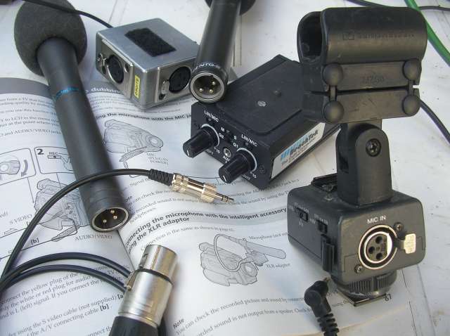

    Tout branchement sur l'entrée jack désactive le micro intégré, pour garder l'usage des deux canaux avec des micros XLR, il faut utiliser une interface genre Beachtek, studio1, JuicedLink, Glensound, CEVL IM2

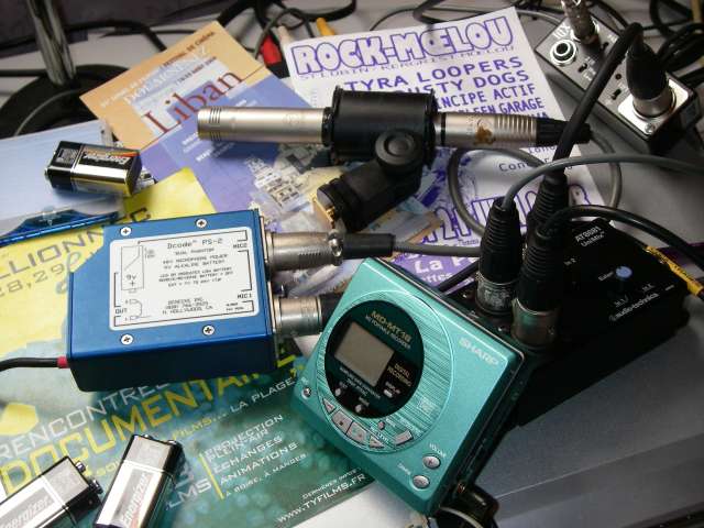

    Si, on peut régler les niveaux encore que la caméra s'en charge très bien et l'encombrement d'une Beachtek DXA-2S c'est 6 cms x 10 cms x 3,5 cms. D'ailleurs j'ai utilisé plusieurs appareils de ce type sinon la Denecke (que j'utilise aussi) on la clippe à la ceinture et en plus elle peut fournir éventuellement l'alimentation fantôme 48 V ... très discret avec un ou deux récepteurs HF et un (ou deux) copains dans la foule qui envoie(nt) la module d'un ou deux micros planqués. Le DCAudiovisuel (utilisé aussi) est encore plus petit (pas de réglage de niveau). Avec ce genre de matos tout est dans la méthode de travail adoptée. Quelques images des matériels cités : Forums du Repaire et Forums du Repaire
