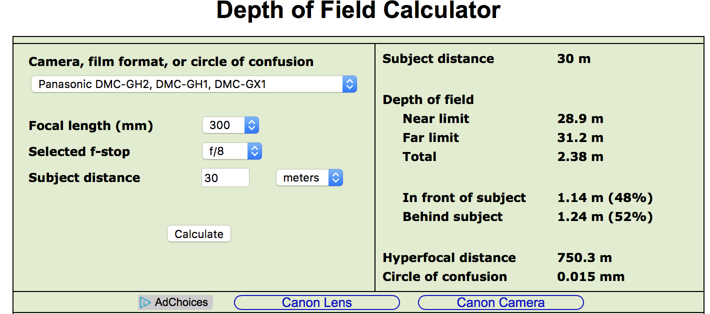

    Je reste assez perplexe :
    - tourner en 4K pour recadrer ensuite pour sortir en FHD. cela a beaucoup été évoqué à propos des longues focales trop souvent jugées insuffisantes pour les "animaliers" dont je suis.
    Si c'est jouable pour des plans à peu près statiques, lorsque le sujet se déplace dans le cadre, en pratique ça n'est pas évident pour avoir une image un minimum esthétique, avec le sujet bien placé. Et bonjour le temps passé au montage....
    se mettre en hyperfocale (donc par définition en focus manuel) : combiné au 4K, où la précision de la MAP est encore plus impérative qu'en FHD je ne suis pas sur que cela suffise pour une image nette. N'oublions pas que là encore on est en longue focale avec une plage de netteté très étroite.
    En outre, il faut déjà avoir une bague de MAP à butée et graduée, rare de nos jours, et avec une course longue (encore plus rare...)
    car par exemple à 300mm sur un capteur M4/3 pour un sujet à 30m à f8 l'hyperfocale sera à 750m soit quasiment au symbole "infini".
    Et parce que justement elle n'est pas la même pour toutes les valeurs de focale, cela va rendre quasi impossible la méthode classique : 1) trouver l'oiseau en vol en position grand angle, 2) zoomer progressivement jusqu'à obtenir le rapprochement souhaité (en fait toujours trop...).
