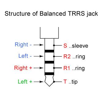

  11. saint kro
    309
    24 118
    +738 / 4 258 / -92
    Oui, mais il existe d'autres constructeurs/fournisseurs. Voir la réponse de giroudf plus haut
    Il faut donc éviter de généraliser !
    Il existe aussi avec ce type de mini jack des connexions sans .... masse !
    Hé oui, ce connecteur peut aussi servir à sortir deux liaisons audio symétriques, et là, il n'y a pas de place pour la masse :D
  12. jakovideo
    jakovideo Regretté Modérateur
    15 150
    230
    11 073
    +166 / 324 / -1
    Tout a fait d'accord mais là , on est à la recherche d'un câble pour application audio/video , pas un câble pour l'audio pro symétrique . Pas certain qu'un site "généraliste " comme Amazon propose ce dernier type de câble. De toute façon , on peut peut être arrêter là car il s'en est sorti avec une liaison S Video.
