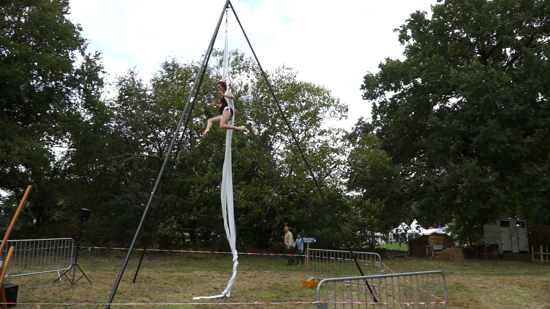

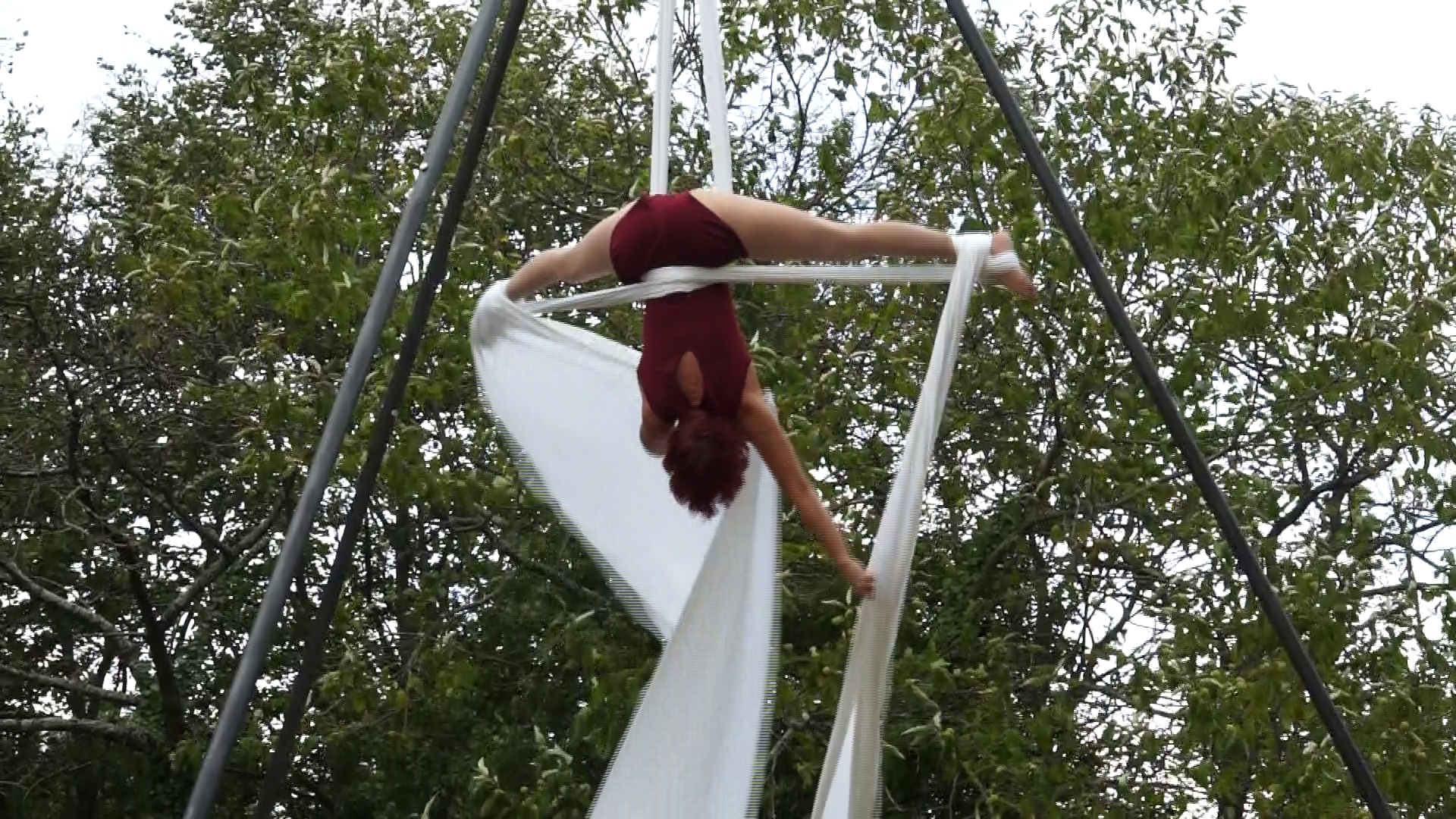

    bonjour à tous les étalons!
    mon artiste me demande de réchauffer les images de son Solo de tissus aérien.
    C'est vrai qu'elle n'est pas très couverte. c'était le 12 octobre.
    j'ai tenté avec Color dans Da Vinci Resolve 15 .
    en haute lumière, j'ai mis un peu de jaune: le sol est plus jaune
    en tons moyens, un peu de rouge : la tunique et la peau sont plus denses
    en basse lumière, j'ai forcé le vert : les feuillages sont plus verts foncés.
    Voici deux copies d'écran VLC des rushes originaux (FHD de Sony VG20)
    Mais sur ses membres la limite entre le dessous ombré et le dessus coté ciel produit une limite en vilaine irisation
    Merci pour vos conseils d’étalonnages

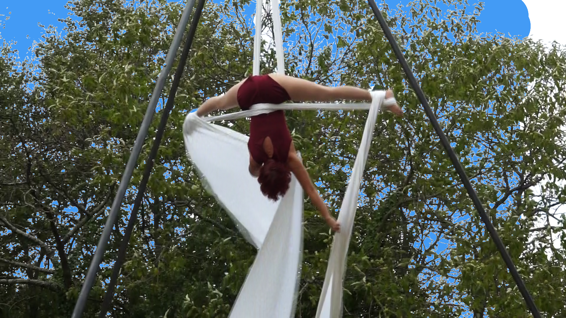

  2. giroudf
    +891 / 4 050 / -39
    deja , il faut un ciel bleu, il y a deja bien assez de blanc dans l'image avec le tissus.
    En plus il aurait fallu filmer ca a la "magic hour", parce que l'installation n'a rien de "chaud".
  3. giroudf
    +891 / 4 050 / -39
    voila

  10. AQW333
    +857 / 3 495 / -32
    317
    13 788
    Au de là de la plaisanterie sur l’étalo " magique de giroudf " ...c'est quoi cet effet "de peigne" sur ton images ...!? :unsure:
  11. Gruuz
    +22 / 113 / -3
    4 180
    41
    1 711
    c'est une image tirée d'un fichier AVCHD *.mts en 50i.
  12. samalaplaya
    +55 / 150 / -1
    7 325
    72
    753
    Hello,
    Hahaha, je réponds 2 jours après... Désolé, je suis pas mal pris.
    Bon bref, en résumé, pour t'aider de loin je peux te donner une idée de ce que j'aurais fait, en prenant en compte le concept évasif de "réchauffer l'atmosphère". C'est un point de vue de ma petite personne qui n'a pas valeur de conseil universel, c'est un choix. Grossièrement résumé.
    1/ pas vu le clip, mais globalement y'a des trucs par terre qui servent à rien, je les flouterais, voire effet légère vignette en plus pour les exclure de ce qui attire l'oeil et garder le focus sur l'artiste;
    2/ Effectivement, un remplacement de ciel (note : je suis content d'avoir résisté à la tentation de l'écrire en anglais comme mon instinct me le dictait) serait le bienvenu. Donc un vrai où on ne voit absolument rien, avec tracking de la cime des arbres pour support, et adoucissement des bordures, et correspondance des grains.
    En bref : 3 tracks camera solve + edge feather du foreground + light wrap + footage grain match :laugh::laugh::laugh: (j'ai craqué finalement)
    Avec un beau ciel bleu passablement nuageux mais pas trop.
    Donc là je rentre pas dans la technique que tu utilises pour le faire, y'en a beaucoup. En restant dans Resolve il faut ajouter un alpha output et importer le ciel en tant que matte;
    3/ sélection de son body rouge et du ruban blanc > rebalance des blancs en primaires (regarde juste dans la parade que rien ne soit clippé ...euh coupé, ça suffira > plus de contraste voire de gamma légèrement en même temps. Peut-être faudra-t-il traiter le rouge et le blanc séparément;
    4/ Tu la sélectionnes dans un masque, tu ajoutes un gros dégradé hors du masque. Tu te débrouilles pour ajouter les keyframes et la suivre, pas la peine de faire un vrai tracking. Là attention, c'est plus de la blague, je suis pas devant Resolve et je n'ai absolument pas les termes français en tête donc c'est plus fait exprès.
    Tu ajoutes un outside node pour traiter tout ce qui n'est pas elle et là 2 versions. Gros bourrin : tu vas dans les secondaires, tu augmentes la valeur "temp", ce qui va le faire sur tout en même temps. Noeud parallèle > tu baisses le gamma, ça va te faire une ambiance que tu stoppes avant la fournaise irrespirable :-)
    Plus fin : fais le sur les arbres uniquement en sélectionnant leur vert en HSL
    5/ ajoute une fausse profondeur de champ, ou un flou gaussien sur l'outside node aussi, léger, de sorte à garder le focus sur elle. Version flemmardise : cherche l'effet tiltshift* dans les ResolveFX, modifie l'angle pour qu'il soit plus horizontal, laisse le focus dans lequel elle se trouve assez large;
    Globalement on la verra plus elle, dans une ambiance plus chaude
    Mais tout est relatif :jap:

  13. giroudf
    +891 / 4 050 / -39
    :bravo:Bravo, super explications.... sauf que tu parles a Gruuz... et que tu l'aurais dit en chinois ca aurait ete la meme chose.
