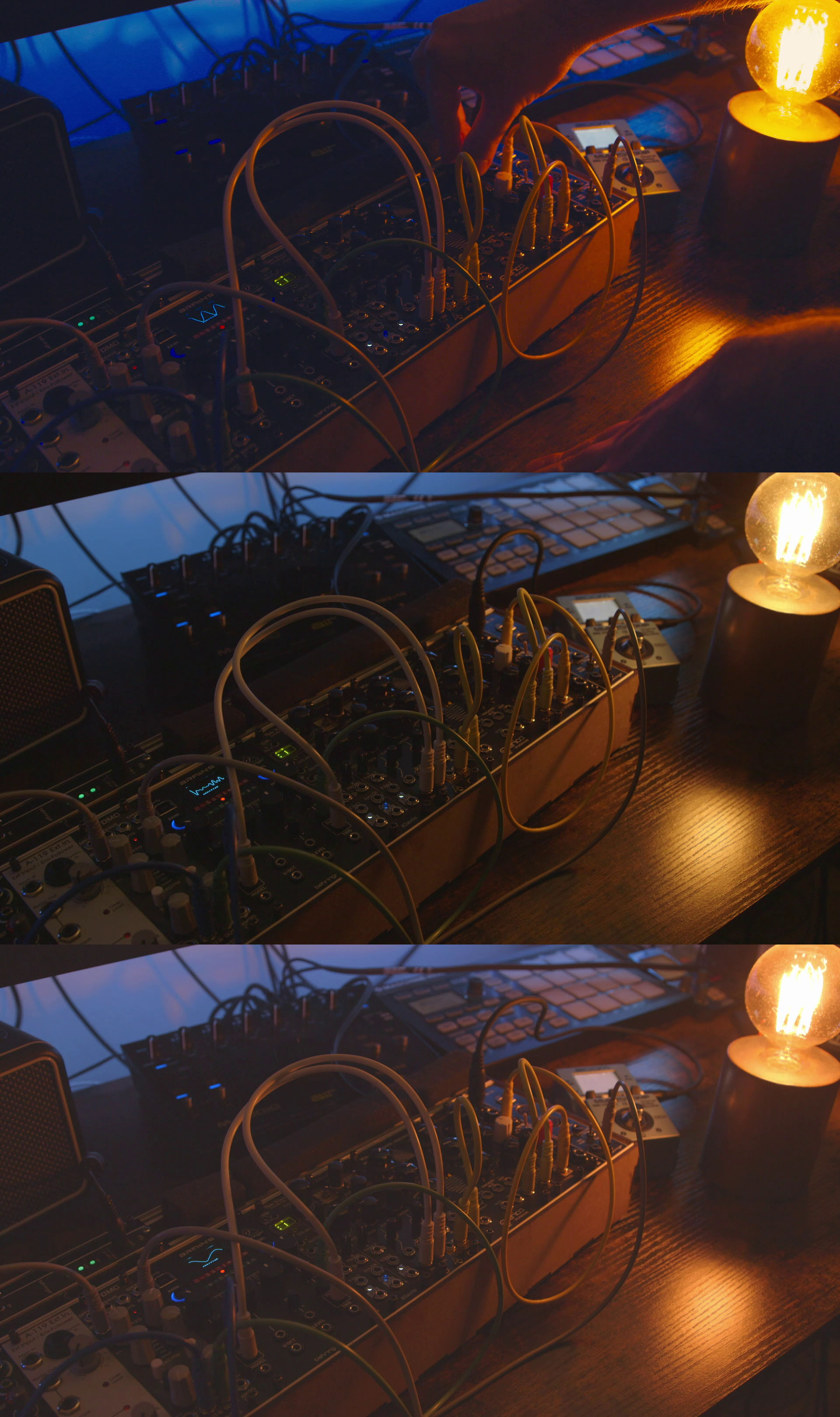

    Bien le bonjour.
    C'est en route, j'ai la C300 et le 24-105 f4 depuis quelques temps maintenant. J'apprends à les connaître, à trouver les sweet-spots ouverture/iso/ND, etc.
    Certaines choses sont encore étranges à mes yeux, à commencer par les modes (C-Log, Cinema, etc) et leur utilisation en post prod. Pour le moment je shoote tout en Cinema et je trouve que le résultat ne nécessite pas énormément de post-traitement.
    Jecomprends bien l'utilité des différents modes, mais, malgré de nombeux tests de profils/modes, je n'obtiens pas cette fameuse image délavée qui permet le 'colour grading' poussé. Mais je n'ai pas du tout fini les essais, donc ça viendra.
    Je procède aux tests avec les moyens du bord, sur mon bureau, pas dans la pièce qui servira à la captation. La lumière présente dans les tests sera présente au moment du tournage. C'est probablement la seule constante (en dehors de la caméra).
    Le sujet n'a pas des masses d'intérêt, c'est vraiment pour tester dans des conditions où il n'y a que deux sources faibles.
    C'est au 24-105 f4, sur un pied (Sirui SH15). Capture d'écran avec VLC et (forte) compression Jpeg.
    L'image du milieu est le rendu quasi-brut en profil Cinema. Au dessus et en dessous ce sont des essais. Edit: je viens de vérifier et il me semble que j'ai shooté à 3200 iso.
    MAP manuelle. D'ailleurs il faut que j'installe une source lumineuse plus franche pour faciliter la MAP. Sans oublier de l'éteindre après.

    Fondamentalement il n'y pas de différence entre le Canon Log et le Cinema-Lock. Cette dernière option utilise le gamma CLog et verrouille les paramètres du profil (mais si on utilise le profil, 8, de mémoire, ça remonte un peu, pour le Canon Log et qu'on ne le modifie pas, il n'y aura aucune différence, si ce n'est peut-être le réglage par défaut du sharpness). C'est plus un moyen d'être sûr que le profil n'a pas été bricolé.. (ce qu'on peut faire avec les autres CP). L'ISO natif est de 850. il est noté de façon particulière [850]. L'autre gamma intéressant, c'est le Wide DR (moins de dynamique qu'avec la courbe CLog, mais c'est plus simple à exposer et à étalonner). Dans ce cas l'ISO natif est 400.
    Se mettre à 1800 ISO n'est pas une bonne idée. Avec cette caméra il est mieux de rester sur des ISO "ronds", type 1600, 3200, 6400 ISO (c'est du gain analogique, pour obtenir 1800 ISO la caméra va tourner à 1600 et pousser le résultat numériquement -> autant le faire en postprod si besoin...).
