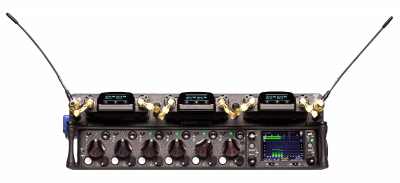

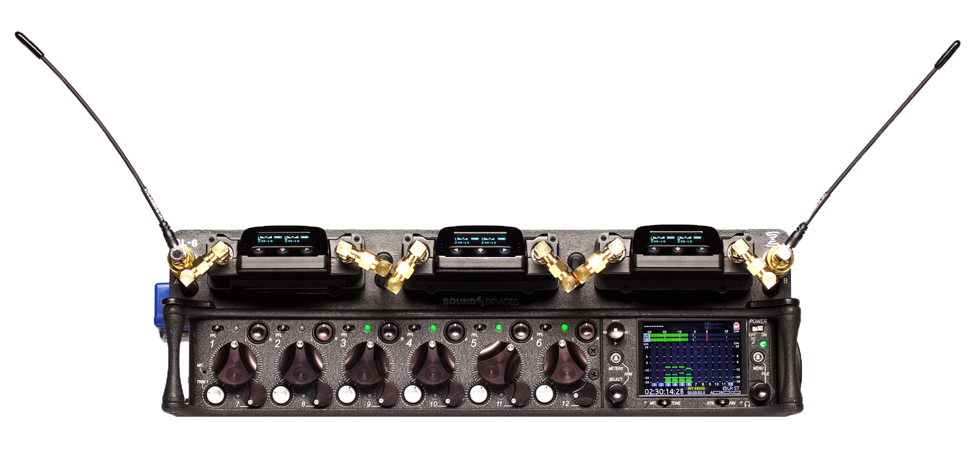

  13. Video 92
    10 100
    123
    5 645
    +298 / 1 288 / -7
    J'ai donné un exemple de système à 3 canaux.
    Pour 4 il faut 2 ensembles doubles.
    Et si on a les moyens :
  14. saint kro
    24 190
    +744 / 4 321 / -92
    Et tu le fixes sur la griffe de la caméra :mdr:
  15. Video 92
    10 100
    123
    5 645
    +298 / 1 288 / -7
    C'est l'inverse !!!!!:!!!:
