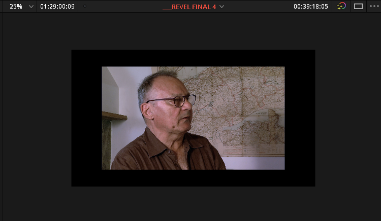

    Après un paint + tracking dans fusion, l'image st recadrée quans je reviens dans Montage.
    Etrange ! je ne vois pas ou ça cloche ?
    Photo jointe

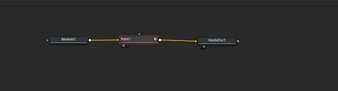

    Quelle est la dimension de ton projet ?
    et
    quelle est la dimension de ton image ?
    Joint une image de ta composition Fusion. J'aimerai voir les noeuds que tu utilises.

    Projet 1920*1080 idem pour l'image. c 'est un fichier MXF

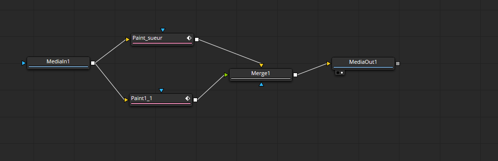

    Ca ne le fait pas avec un fichier .mp4. En joint les nœuds pour cette image.

    Essaie de Merger le tout sur un background transparent avant la sortie au Média out.
    Ou crée un plan composé de ton image avant de l'ouvrir dans Fusion.

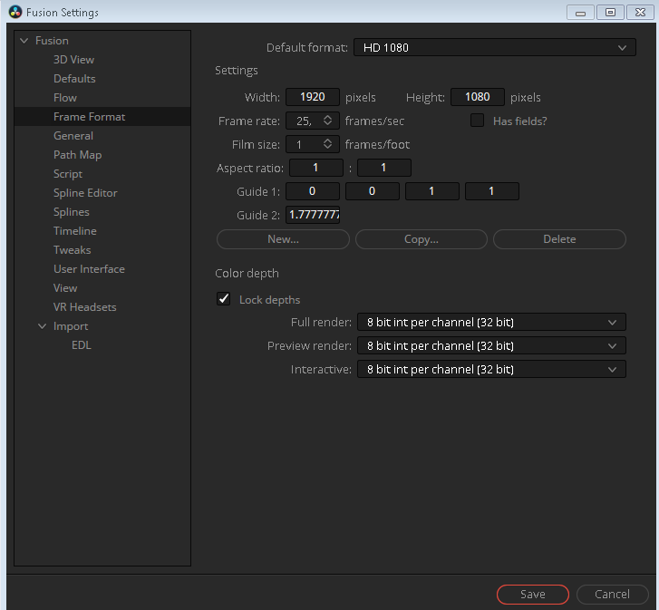

    Tu n'avais pas parlé du format dvcpro; je penche donc soit pour un noeud resize dans fusion, histoire qu'il comprenne bien que le projet est dans un format classique FullHD (sa référence sera celle des paramètres du projet de Resolve), soit (et) pour aller (sélectionner tous > clic droit) dans les attributs de tous les clips et bien mettre dvcpro HD dans tous les formats de clips...
    Il y a aussi Fusion settings > "frame format" où tu peux jeter un oeil pour assurer cette équivalence, pour comprendre de quoi il s'agit..

    pixel Aspect ratio était bien sur DVCPRO HD.
    Pour les settings fusions : Setting_fusion.PNG
