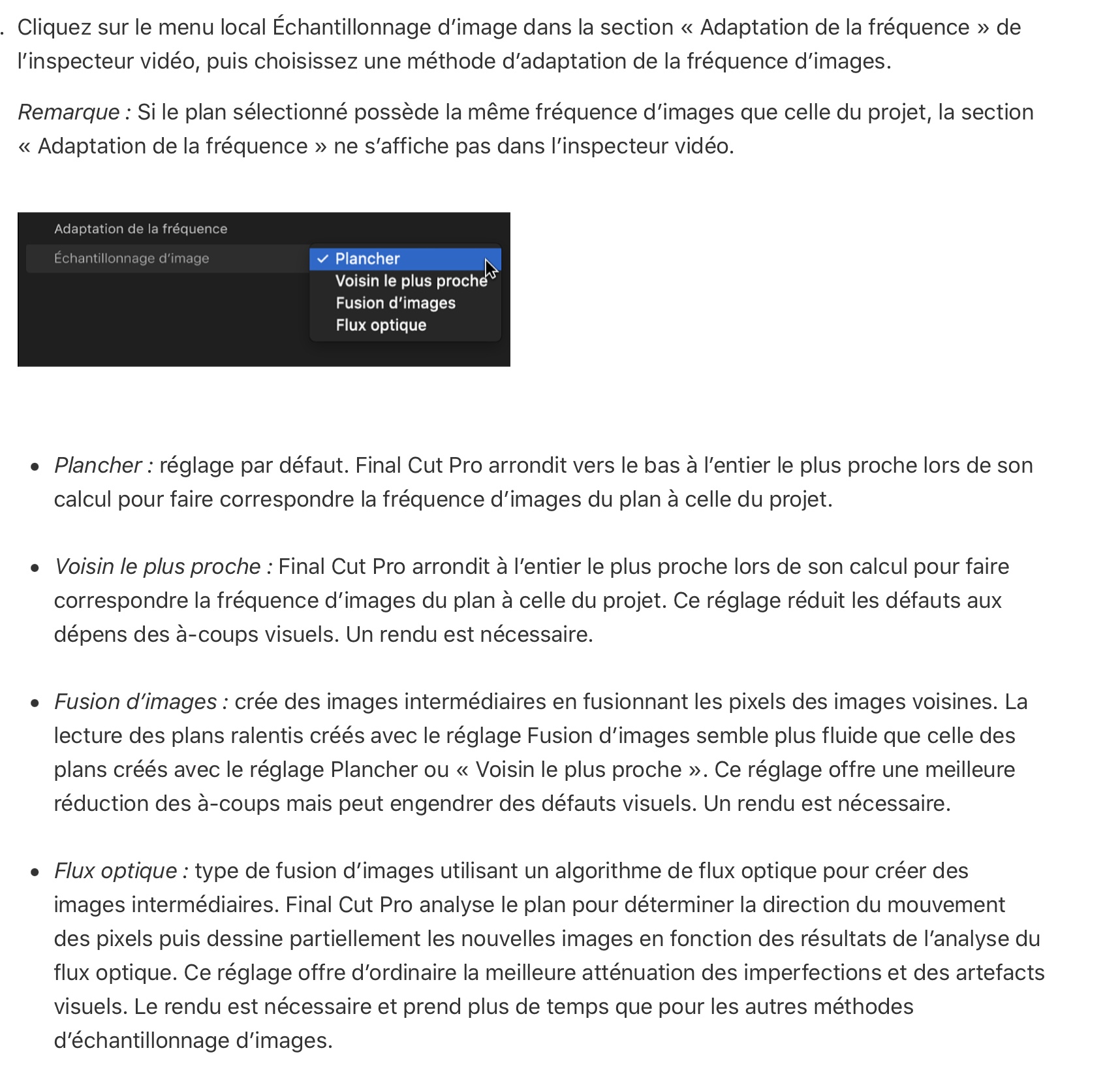

    Puis-je savoir pourquoi n'exportes-tu pas directement de FCP X en mp4 ? Peut-être penses-tu que le débit de sortie est faible comparé au débit d'entrée ?
    Aurais-tu remarqué après ré-encodage de ProRes en mp4 à 50 Mbps une amélioration qualitative comparé à la sortie directe en mp4 ?
    Si oui, tu aurais alors je pense intérêt à acquérir Compressor et à y envoyer tes projets pour les encoder directement en mp4 au débit souhaité ?
    Par ailleurs, exporter en PR 422 HQ est à mon avis inutile si tu traites des rushes en FHD 8 bit 25p. Le HQ n'apporte rien de plus en qualité comparé au 422, il pèse juste plus lourd…;-)
    Pour le projet en 30p avec des rushes en 25p, quel mode d'adaptation as-tu appliqué ? Car cela peut jouer aussi sur la qualité de l'export et la précision des images :
    • Plancher : réglage par défaut. Final Cut Pro arrondit vers le bas à l’entier le plus proche lors de son calcul pour faire correspondre la fréquence d’images du plan à celle du projet.
    • Voisin le plus proche : Final Cut Pro arrondit à l’entier le plus proche lors de son calcul pour faire correspondre la fréquence d’images du plan à celle du projet. Ce réglage réduit les défauts aux dépens des à-coups visuels. Un rendu est nécessaire.
    • Fusion d’images : crée des images intermédiaires en fusionnant les pixels des images voisines. La lecture des plans ralentis créés avec le réglage Fusion d’images semble plus fluide que celle des plans créés avec le réglage Plancher ou « Voisin le plus proche ». Ce réglage offre une meilleure réduction des à-coups mais peut engendrer des défauts visuels. Un rendu est nécessaire.
    • Flux optique : type de fusion d’images utilisant un algorithme de flux optique pour créer des images intermédiaires. Final Cut Pro analyse le plan pour déterminer la direction du mouvement des pixels puis dessine partiellement les nouvelles images en fonction des résultats de l’analyse du flux optique. Ce réglage offre d’ordinaire la meilleure atténuation des imperfections et des artefacts visuels. Le rendu est nécessaire et prend plus de temps que pour les autres méthodes d’échantillonnage d’images.
