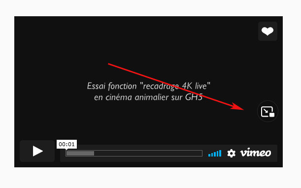

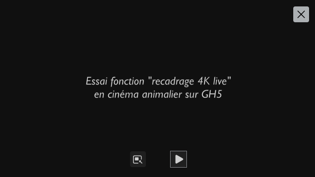

    Si
    1) Tu lances le clip ( flèche du bas à gauche)
    2) Une petite flèche apparait à droite ..tu clic dessus
    3) sur le nouvel écran qui apparait en bas à droite tu clics deux fois dessus
    C'est bon, tu n'as plus qu'à le relancer dans cette nouvelle fenêtre plein écran
    Bertrand :jap:

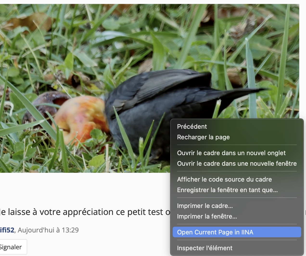

    Comme AQW333, impossible de trouver la vidéo sur VIMEO.
    Quant à la proposition de bcauchy, je ne la trouve pas sous plusieurs navigateur sur Mac, y compris Chrome.
    En revanche, possédant le lecteur vidéo IINA, c'est bien pratique avec Safari : clic du droit sur la vidéo -> menu contextuel->Open current page in IINA…
    qui accède à l'URL de la vidéo (que l'on peut copier) et à la lecture plein écran.
    J'ajouterai que si l'on copie l'URL dans un navigateur, l'accès à la vidéo n'est pas permis.

    :non: Oubli ! 1) il faut lancer la vidéo ET ensuite passer la souris sur l'écran
    c'est la présence de la flèche de la souris sur la vidéo qui fait apparaitre ce petit icône.
    cet icône n'est actif que quelques secondes, il réapparait dés que l'on bouge la souris sur la vidéo

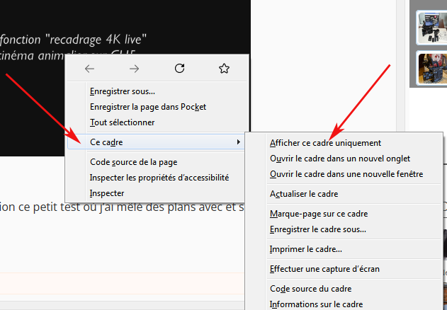

    Nouvelle solution
    Souris Clic droit menu "ce cadre" puis "afficher ce cadre uniquement " c'est plein écran
