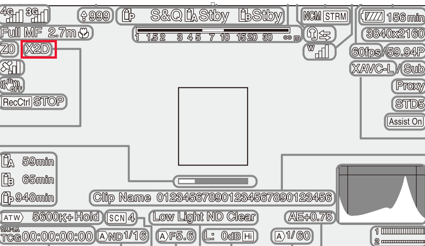

    J'aimerai bien essayer Bertrand, mais le mode d'emploi est avare en information, il dit Indicateur d’extension numérique et c'est tout, même en parcourant le menu je n'ai rien trouvé non plus.
    Nous sommes que 3 à posséder cette z280, comme je ne veux pas déranger Gilles, reste plus que Bertrand pour me renseigner.

    Rien trouvé d'autre que d'affecter le "digital extender" à un bouton de fonction. Chez moi le 4, bien que je ne l'utilise jamais...
