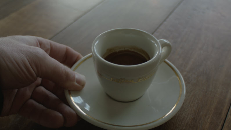

    Bon je vais développer un test que tu devrais réussir à refaire. En espérant après ça que tu auras une meilleure compréhension sur les luts de conversion.
    J'ai un projet/TL en 1,85 ou FLAT 2K (1998x1080).
    Color Management = Davinci YRGB, REC.709 gamma 2.4.
    Le clip est REC.709 :

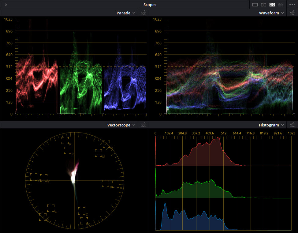

    Scope :

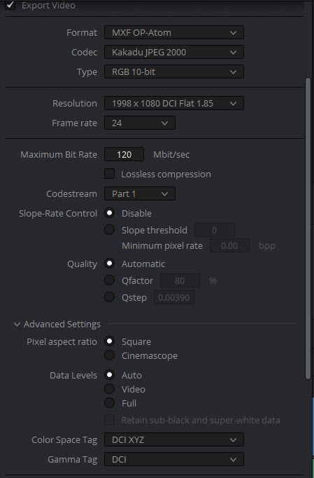

    Ensuite, j'ai fait un rendu en MXF/KAkadu JPEG2000 mais avec l'espace de couleur DCI XYZ, gamma DCI. (le même, selon les paramétrés souhaités que pour un DCP : mais ce n'est pas un DCP. On est bien d'accord)
    J'ai réimporté le MXF dans le même projet et l'ai placé au dessus (V2) du clip d'origine (V1)

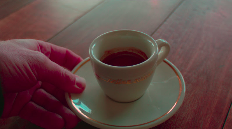

    Évidemment, les couleurs sont un peu changées (coordonnées de chromaticité XYZ) :

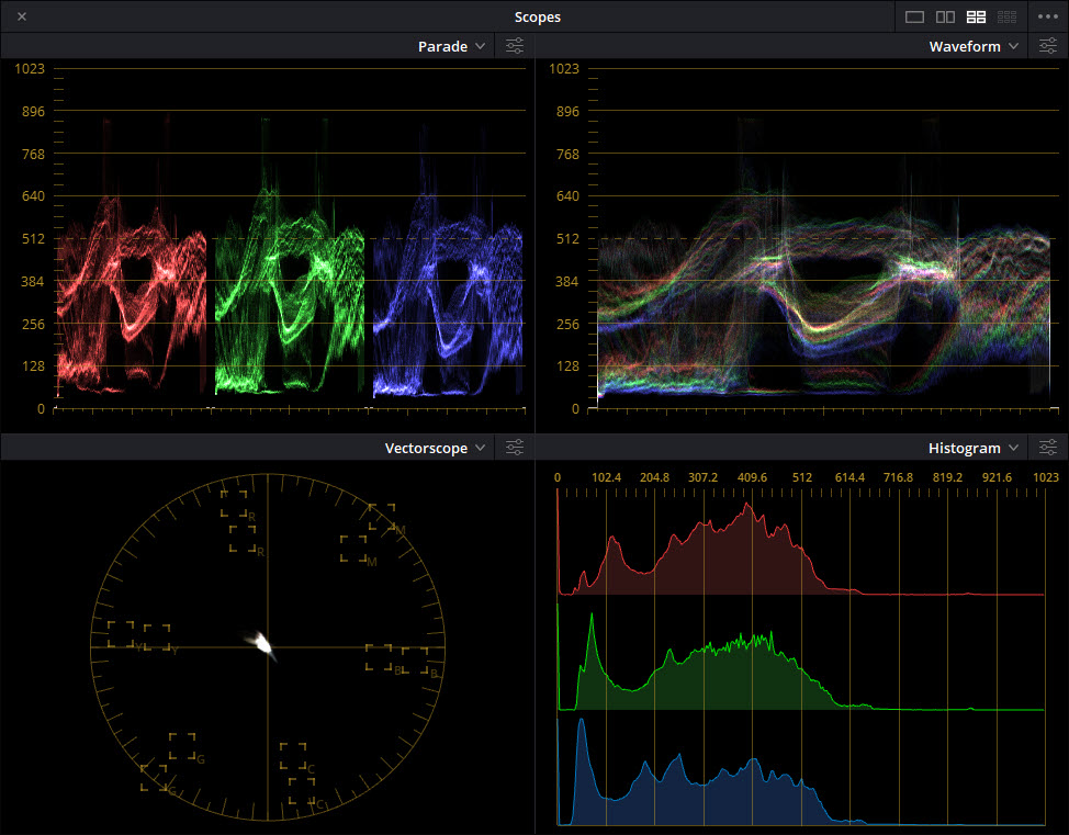

    Scope :
    (voir la bosse sur R)

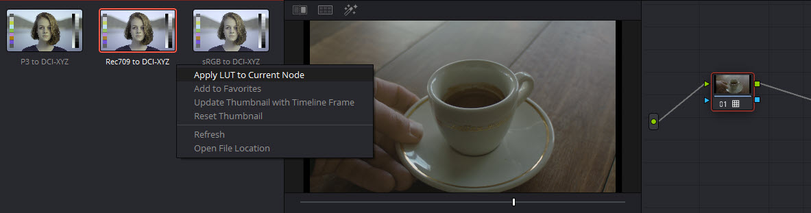

    C'est ici que tu vas pouvoir utiliser la lut de conversion REC709 to DCI_XYZ et tu obtiens alors une image convertie à la TL. Pour comparer et valider ce que éventuellement pourrait donner un DCP, avec les 2 clips empilés, dans la page couleur, il suffit d'activer/désactiver la V2. Il ne serait pas impossible que le MXF soit plus contrasté car selon le paramétrage à l'encodage, il y a des Tags à paramétrer genre Data ou Full /levels ou legal...etc... (ce n'est qu'un test)
    J'espère que c'est plus clair maintenant.:)
