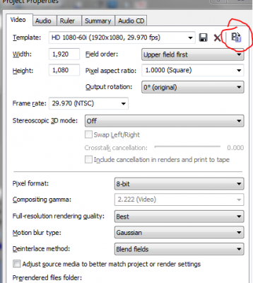

    en général, oui les paramètres de projet sont assez importants pour un rendu optimal du montage final, il faut bien les régler
    il y a une possibiolité de faire correspondre les propriétés de projet avec les médias
    tu peux le trouver près de ton écran de prévisualisation en haut à droite de celui-ci.
    ou encore en apputant sur "Alt+Entrée" puis cocher la case "ajuster média source pour mieux coordoner le projet ou les paramètres de rendu".

    Pour ton rendu, tout depend sur quel support tu veux voir ta video (tv,pc,...)
    Je te conseille d'utiliser le codec sony AVC, template 1920x1080-24p deja creee par defaut dans Vegas (pro 10).
    Il est preferable de configurer ton projet comme tes videos en utlisant "match media" (image jointe)

    Dans la mesure du possible suivre ce que vient d'indiquer joet73 : Fichier / Propriétés.
    - Il vaut mieux que le projet corresponde au plus près à la vidéo d'origine. Ce projet est en effet une façon de voir efficacement son travail (prévisualisation) et à quoi devrait ressembler le résultat; il n'est pas du tout obligatoire; mais une bonne précaution quand même.
    - Il vaut mieux aussi qu'il soit en même temps le plus proche de ce qu'on compte en sortir afin d'éviter des transformations forcément nocives au résultat final. A la fin, pour le rendu prendre le plus proche dans Fichier / Rendre en tant que ...
