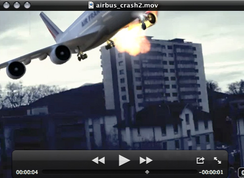

  14. fredmartin
    59
    Un petit test avec explosion.
    Il manque encore les effets de lumière sur les immeubles et plein de petits détails.
    C'est là que l'on se rend compte que ce genre de plan demande énormément de travail de finition pour être crédible.
  15. Gsmaniak
    73
    Salut fredmartin!
    Géniale ta vidéo
    moi cca yest j'ai enfin réalisé la video finale!
    Enfin presque parce que il me manque encore quelques plans a tourner lorsque l'avion se crashera , j'ai finalement décidé de faire ce crash d'avion en plusieur plans .Je t'envoie la video par MP Pour que tu puisse me donner ton avis!
    A+ :good:
