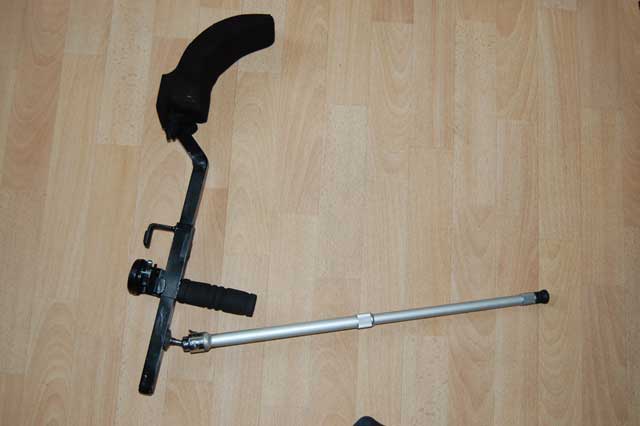

  4. yves56bis
    3,470
    1,778
    +3 / 6 / -0
    version quasi finale...

  6. jakovideo
    jakovideo Regretté Modérateur
    15,150
    230
    11,073
    +166 / 324 / -1
    salut Yves , j'ai réalisé , il y a qqs mois , une crosse très proche de la tienne pour ma FX1 mais je ne m'en suis servi qu'hier pour tourner des baptèmes. Il n'y a pas photo , j'ai une stabilité nettement supérieure à ce que j'obtenais avant. la mienne diffère de la tienne par les points suivants :
    - La manchon sous la plaque est positionné nettement plus vers l'objectif et il est de plus, incliné vers l'avant . de cette manière , je peux filmer des plans séquences de plusieurs minutes sans trembler ( la plaque et les 2 parties du bras forment un triangle )
    - la partie arrondie à l'arrière est un peu plus longue et forme un angle droit avec la plaque . Résultat : quand je ne filme pas mais que je désire rester prêt à filmer, la camera, inclinée vers le bas contre le haut de la poitrine tient pratiquement toute seule et c'est reposant ( J'ai 61 ans ) . Il faudra que j'apprenne à joindre des photos sur ce site. A+

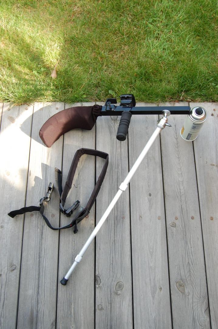

  8. yves56bis
    3,470
    1,778
    +3 / 6 / -0
    la version "coudée" quasi définitive :
    - rajout d'une sangle a terme sur l'épaulière allant vers la ceinture dans le dos
    - finition peinture (ponçage + vernis)
    le poids est effectivement vers l'avant mais le pied télescopique maintenue a la ceinture aide bien ;)
    pour l'investissement c'est super... !!!
    sans le pied télescopique, l'épaulière a peu d'intérêt ( en tout cas sur ma bidouille)
