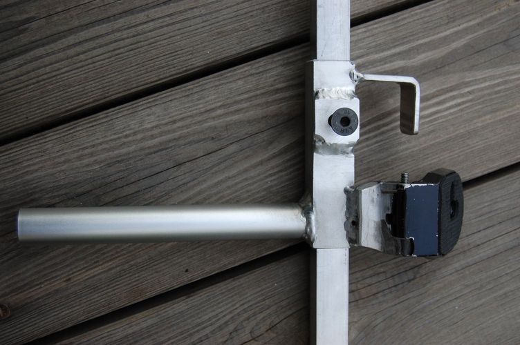

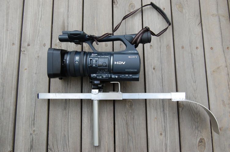

    qq photos de la preview de la crosse d'épaule

    Quel est le salaud qui a soudé ça. ?....."je suis assez bluffer du resultat pour l'instant" t'es pas difficile au moins...

    Effectivement, les soudures ne sont pas les plus belles du monde, mais ce n'est pas la peine de sortir les noms d'oiseaux... :suspicious:
    N'oublions pas que nous sommes dans la section astuces et bidouillages, et que de ce fait, les réalisations proposées ne sont pas tout a fait au niveau de finition d'un produit du commerce... :o

    si comptesupprime20181127, je suis assez difficile ;)
    sinon, as tu des remarques constructives pour la réalisation de l'épaulière hormis le constat pour les soudures?
    merci d'avance
    je pense qu'avant de fignoler, il faut essayer le "proto" ... le reste c'est de la frime pour ado :) ... les finitions ca sera pour + tard... le but est de réaliser un dispositif efficace dans un premier temps...
    actuellement, c'est une version "grossière"... pour les soudures ca ne me derange pas trop...
    vont etre rajouté à terme :
    - poignée, peinture noir matte, ceinture + pied télescopique pour soutenir la cam en terme de look la version finale sera bcp + aboutie...

    petit avis perso
    Je pense que pour améliorer ton proto, tu pourrais envisager de pour voir lester la base de la partie "enveloppante de l'épaule" car au vu de ta caméra , je pense que son poids met le centre de gravité de l'ensemble trop vers l'avant de ton épaulière.
    Tu pourrais contrebalancer avec un contre poids fixé par une visse + écrou a la base de ta partie incurvée au niveau de l'omoplate.
    cela va l'alourdir un peu, mais aura l'avantage de déplacer vers l'arrière, donc vers ton épaule le centre de gravité et son poids sera plus supporté par ton épaule que par tes mains.elles seront alors plus a l'aise pour piloter la caméra.
    juste un petit avis perso
    bonne construction
