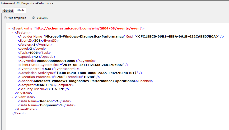

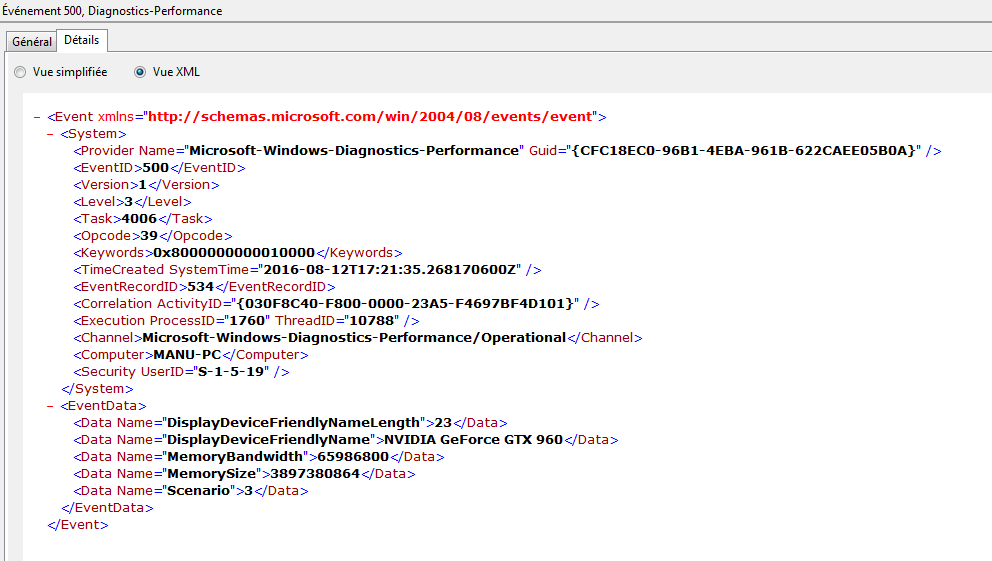

    J'ai eu un gel du PC à l'ouverture de Media encoder +.ID de l’événement 204 (diag carence ressource) + module défaillant code d’exception 0x40000015 ...et + la réactivité du gestionnaire de fenestrage ? (voir capture)
    Capture 1_Gestionnaire de fenestrage ID 500.PNG Capture 2_ Gestionnaire de fenestrage ID 501.PNG
