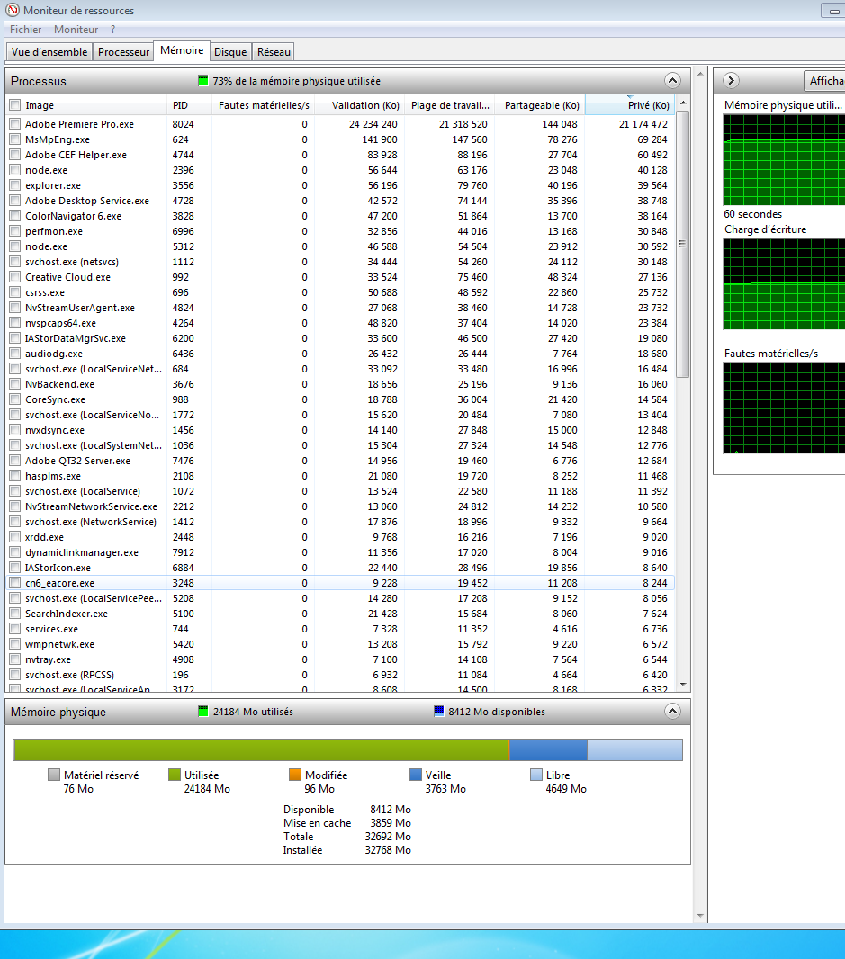

    1°Voila une capture lors d'une lecture seule sur Adobe d'un projet finalisé de 7/8 mn (manque un peu de titrage)...cela reste élevé en consommation memoire :
    2°Pas fait encore la recherche.....il est vrai que je ne m'en sert pas pour le net...mais à vérifier quand même...Windows propose un antimalwares, cela ne suffit pas ? https://support.microsoft.com/fr-fr/kb/890830

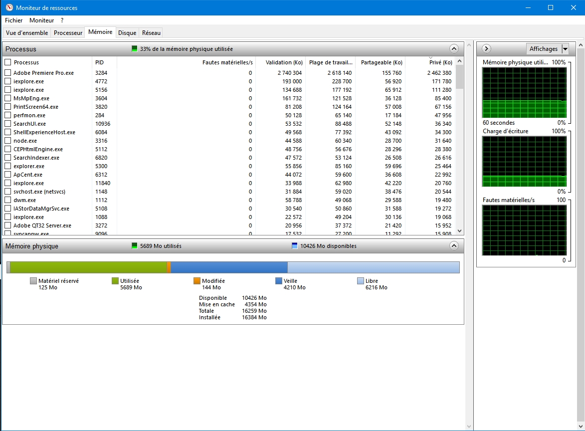

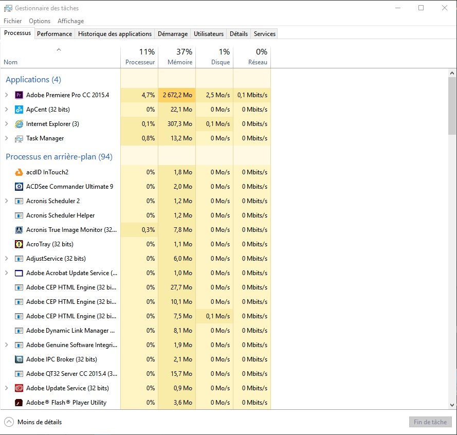

    Et voici ma capture écran de la Gestionnaire de tâches pendant la lecture d'un projet d'une heure et demi...

    Merci GCVMP pour cette comparaison.:good:...Petite question c'est au bout ce combien de temps ?
    En effet je viens de refaire un test sur un seul moniteur : à l' allumage d'Adobe je suis à 2 Go puis à la lecture j' atteins un palier de 15 Go passé les 3/4 d'un projet de 8 mn avec pas mal de petites stabilisation, effet de netteté , qqs pistes son, bruitages surtout + musique, un peu de correction légère mais ce n'est pas grand chose quand même pour un logiciel pro :suspicious:...et puis cela redescend à 14 Go et cela reste à ce palier sans aucune activité d'Adobe ???
    En comparaison sur mon vieux Pc portable 19' Adobe C6 une lecture d'un projet type news de 6 mn (plus simple il est vrai, pas de stab, bande son simple...) je ne dépasse pas 3.4 Go....donc ton projet doit être assez simple peu d'effet etc. non ? ( tu sembles stabilisé à 2.5 Go en lecture)
    Je remarque par contre que ton cache est le double du mien ??? Cela me semble très important et expliquer cette montée lente par insuffisance de cache probablement..!?

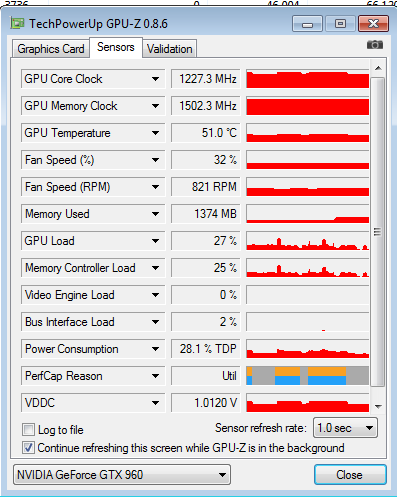

    Merci Olivier pour ton info.... Je rajoute une capture écran de TechPower asse édifiante je crois ...si tu pouvais m'éclairer pas très catholique :perplexe:
    Merci pour un éclairage...

    Pour le rapport GPU tu ne vois rien d'anormal ...? (Mémoire utilisé / Vidéo Engine Load...)
    Ce qui est curieux après arrêt de la lecture, le pourcentage de mémoire physique utilisé ne baisse pratiquement pas au bout d'1/4 d'heure ? sauf à la fermeture Adobe évidement....
    NB: j'ai fait un test sans CUDA le GPU n'a pas dépassé Mémoire used 0,6 Go, fréquence horloge bien descendu à une fréquence de base 202 Hz ...donc moins utilisé....sans plus GPU Load assez proche...et toujours 0% pour Vidéo Engine Load

    Je viens de faire le teste avec le Stabilisateur d'Adobe et je constate qu'Olivier a raison...Car j'ai stabilisé 2 clips et ça m'a pris 9Go de mémoire. Par contre, une fois la stabilisation fini, la consommation à chuté à 2Go immédiatement et ne pas au bout d'1/4 d'heure.

    J'aimerais une confirmation pour le rapport du GPU...normale ?
