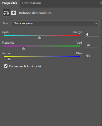

    Une méthode pour le faire à la façon proposée par Jakovideo (qui fonctionne plutôt bien). Voici mon cheminement :

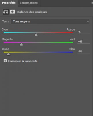

    Je l'ai fait sous Photoshop (avec un masque), au départ parce que la balance des couleurs est plus simple et rapide à utiliser que sur After Effects, juste comme ça pour voir... Réglages :

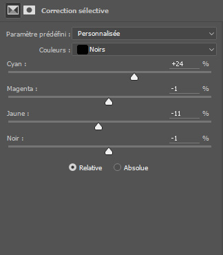

    Par contre, de jongler avec la balance des couleurs pour trouver un truc à peu près raccord sur les peaux, ça contamine les noirs vers le rouge alors que de l'autre côté, ils sont plutôt vert-jaune. Et pour le coup, bien content d'être sous Photoshop, j'ai ajouté un réglage simple qui n'existe malheureusement pas sous AE, la "correction sélective", comme ça :
    (sauf ce détail, on en est toujours sur la méthode proposée par Jakovideo)
    Avant la correction sélective sur les noirs, c'était comme ça :
    APRES :

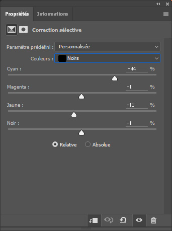

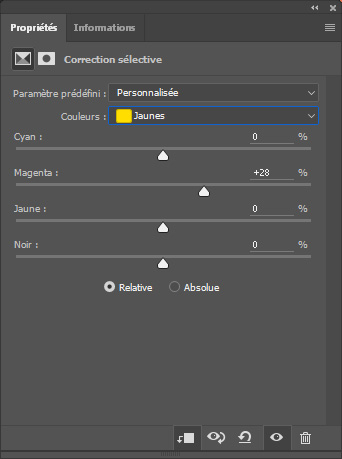

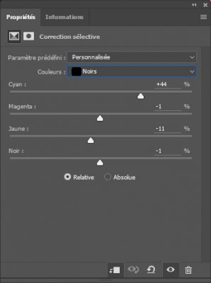

    C'est peut-être un peu mieux en ajoutant du magenta sur les jaunes et en forçant un peu plus les cyan sur les noirs... :unsure:
    AVANT :
    APRES :
    NOUVELLE LUT :
    Dropbox - correction vhs verte 2.CUBE
