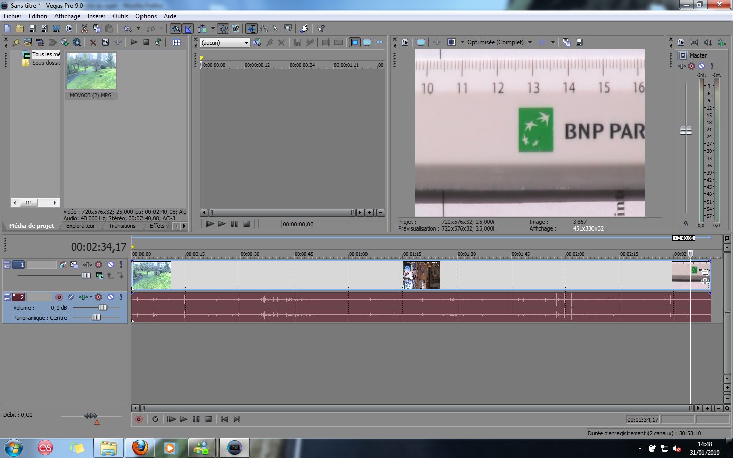

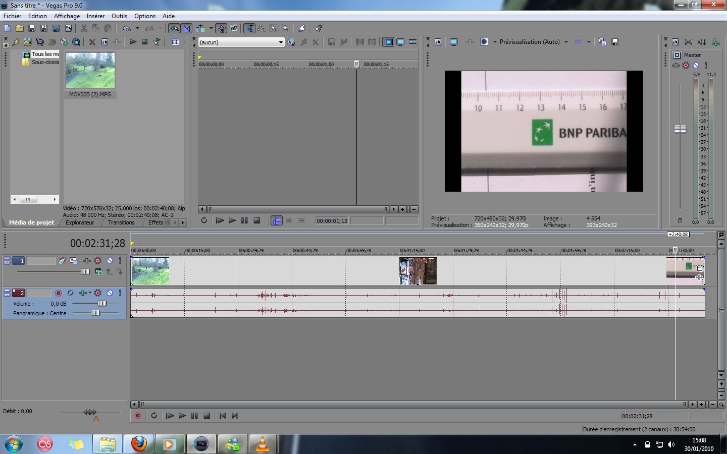

    Je suis confronté à un problème (tiens donc ?) avant je faisais des montages avec un appareil photo, en 640*480, aucun soucis.
    Je viens d'acquérir une caméra canon FS200, avec une résolution de 720*576.
    Une fois que j'ai enregistré une séquence, je récupère le fichier .mod sur la carte mémoire, je le renomme en .mpg pour pouvoir l'exploité sous vegas (j'ai pu lire sur internet qu'il n'y avait aucun problème à le faire..si ?).
    Dans mon projet SonyVegas je choisis donc dans les propriétés le modèle "DV PAL (720x576; 25,000 ips)", mais je me rends compte que l'image est aplatie horizontalement.

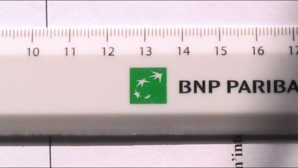

    Voici un exemple avec le logo carré de BNP paribas, la première capture est tirée du fichier source avec VLC, et la 2nde sous vegas...
    #1 Waldoo, 30 Janvier 2010

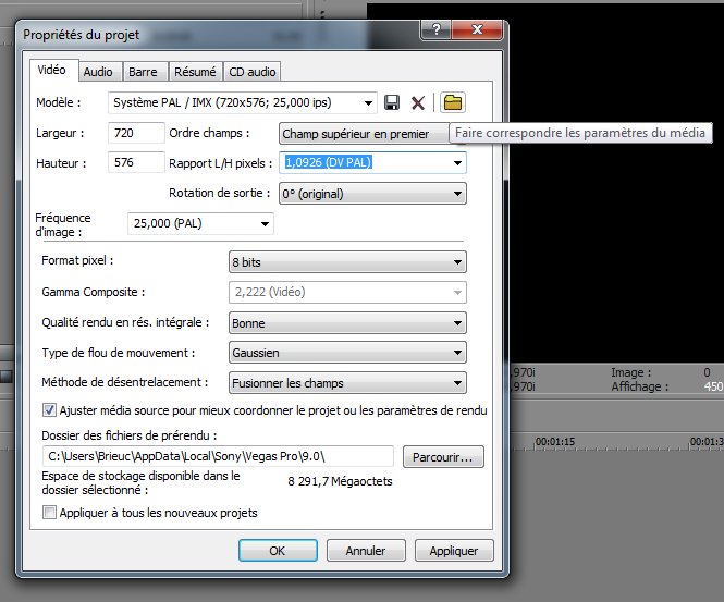

    Il faut voir la forme de tes pixels. Sont-ils carrés?
    Y a marqué quoi dans les paramètres de ton projet, concernant tes pixels? 1,00 ? 1,094? 1,33?
  3. Waldoo
    13
    Hé bien, dans les propriétés d'un nouveau projet, je clique sur "faire correspondre au paramètre du média" (une icone de dossier, voir pièce jointe)
    et j'ouvre une vidéo de mon camescope, dans le rapport H/L il met: 1,0926 (DV PAL)
    mais je ne sais pas du tout si c'est ça celui d'origine ... comment je peux le connaître ? grâce à la doc de mon caméscope ? :unsure:

    En voyant tes images jointes, on peut dire que les paramètres du projet ne sont pas appliqués pour 2 raisons évidentes :
    1- sous la fenêtre de prévisualisation, le ratio (720x480) n'est pas le même que dans la fenêtre du projet (720x576). normal que ce soit écrasé.
    2- il faut cliquer sur appliquer pour prendre en compte les paramètres.

    en effet, sur la première capture, le projet était resté en 720*480, enfin j'ai tellement recréé des que j'ai du me planter pour la capture d'écran :rolleyes:, la preuve avec une nouvelle capture et le projet en 720*576 !
    en changeant le rapport L/H, la fenetre de prévisualisation change: apparation de bande noir si je mets en "1,3333 HD 1080" par exemple, mais l'image reste compressée verticalement ...:cry2:
