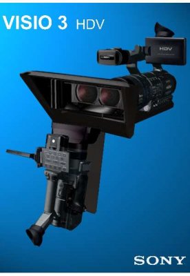

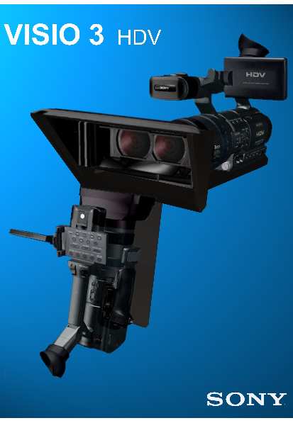

    Cinoche tu écris : L'achat d'une 2eme HC1 pour faire une image combinée avec un splitter par miroir afin d'utiliser un seul objectif (fixe ou zoom) devant les 2 HC1.
    Je ne suis pas très fort en anglais et encore moins en fran/glais, c’est quoi au juste un splitter par miroir ??? Et quel principe veux-tu utiliser ?
    Pour ma part, j’ai utilisé des miroirs 50/50 lorsque je pratiquais la photographie en relief, il n’y avait, alors, aucune solution matérielle qui me convenait totalement. Je me suis donc mit à ma planche à dessin et j’ai cherché un moyen « simple » et peu coûteux pour faire de la photographie stéréoscopique avec une base (l’écart entre les yeux/objectifs) correspondant à 6.5 cm (l’écart moyen recommandé). Et dans un souci de polyvalence, j’ai cherché la solution pour que cette base soit variable (de 0 à 6.5, voir plus !) et cela pour me permettre, entre autre, la prise de vues macro stéréoscopique.
    J’ai conçu alors un système que j’ai baptisé VISIO 3, qui permettait donc, à l’aide d’un miroir 50/50 (semi réfléchissant sur une face et transparent sur l’autre) d’arriver à mes fin.
    Cela peut te donner des idées pour la réalisation de ton splitter par miroir .
    Car bien sûr, on obtient avec ce système une prise de vues vidéo stéréoscopique, mais on peut tout aussi utiliser le même système pour de la prise de vue panoramique à deux caméras (avec Zone commune de recouvrement à softer en cas de vidéo projection) ci-joint Le même système adapté à la vidéo HDV :
    #10 visio3, 13 Avril 2006
