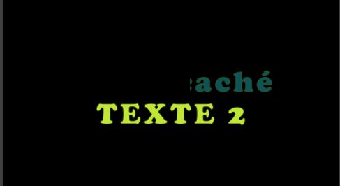

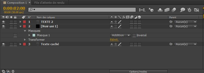

    Si j'ai bien compris ce que voulais obtenir ColChope,
    ce n'est même pas la peine de faire une autre composition.
    Il suffit de créer un calque avec un solide au dessus du texte à cacher, avec un masque rectangulaire.
    Tout le reste de la composition se trouve encore au dessus de ce calque, donc visible.

    Le TEXTE 2 n'est là que pour représenter tout le reste de la composition, ça peut être n'importe quoi.
    la seule chose importante est de mettre le calque avec le solide et le masque rectangulaire juste au dessus du texte à cacher, et tout le reste au dessus.

    La solution d'ogt t'explique simplement comment cacher UN seul élément,
    et il te l'explique bien dans ses snapshots avec "texte_caché" et texte 2.

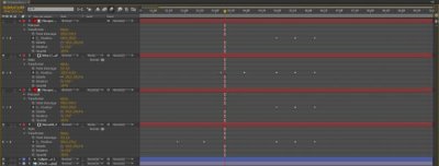

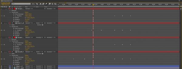

    Voilà un screen d'un projet où j'avais réussit, en utilisant qu'une seule composition (en pièce jointe).
    C'est ça que je souhaiterais reproduire, mais je ne sais plus du tout comment :/

  11. ColChope
    Ah, oui, on voit rien...
    Bon, en gros c'est parce que j'ai fais un copier-coller, mais c'est aussi pour savoir si ça revient au même..
    Et voici un lien plus simple : Host Pic.Org - Free Image Picture Photo Hosting
    Donc, je vais essayer avec la colonne cache... Je vous tiens au courant !
