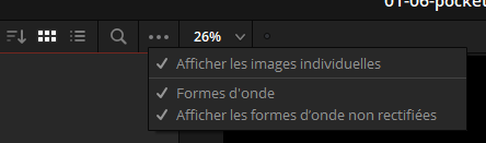

    Quand on importe des images dans resolve depuis la 15 :
    1/ soit comme images individuelles : elle seront pour moi à 5 secondes
    2: sinon , Resolve pense que l'on veut faire un time-lapse

    Comme Jakin l'a dit, ce n'est pas un bug.
    Si l'on importe une suite d'images (nom de fichier incrémentés), Resolve traite cette suite comme une séquence d'images.
    Il faut effectivement passer par la page Media, sélectionner les images et cocher "Afficher les images individuelles" pour traiter les images individuellement. (=> Photo de Jakin).
