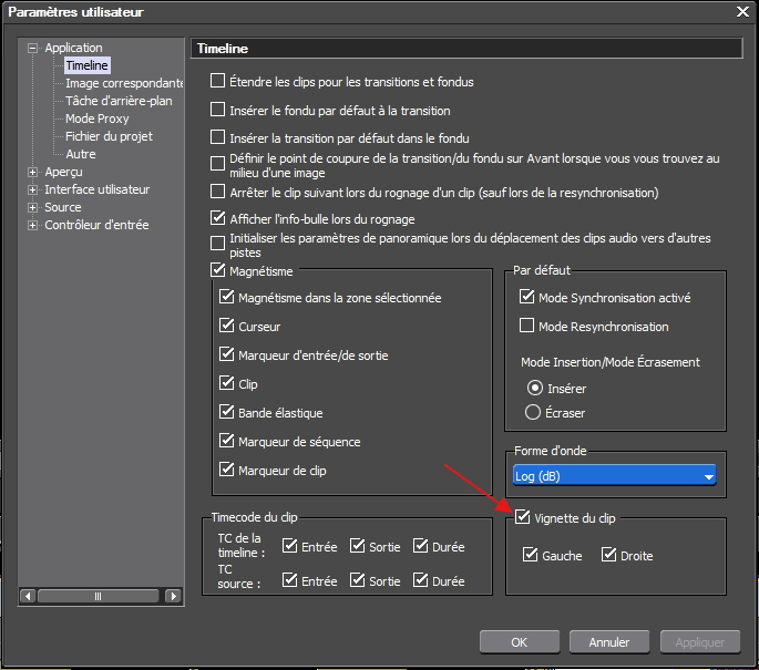

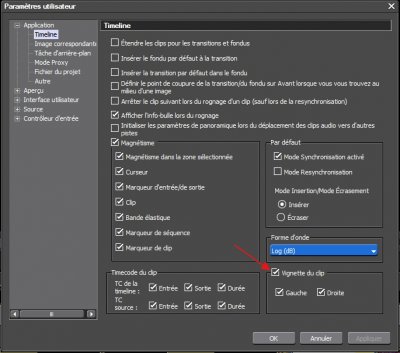

  14. ogt
    @Jakovidéo
    "J'ai pourtant fouillé partout dans les paramètres Système et Utilisateur "
    Pas vraiment bien regardé : c'est dans les paramètres utilisateurs :
    Timeline : décocher : Vignettes du clip (voir image)
