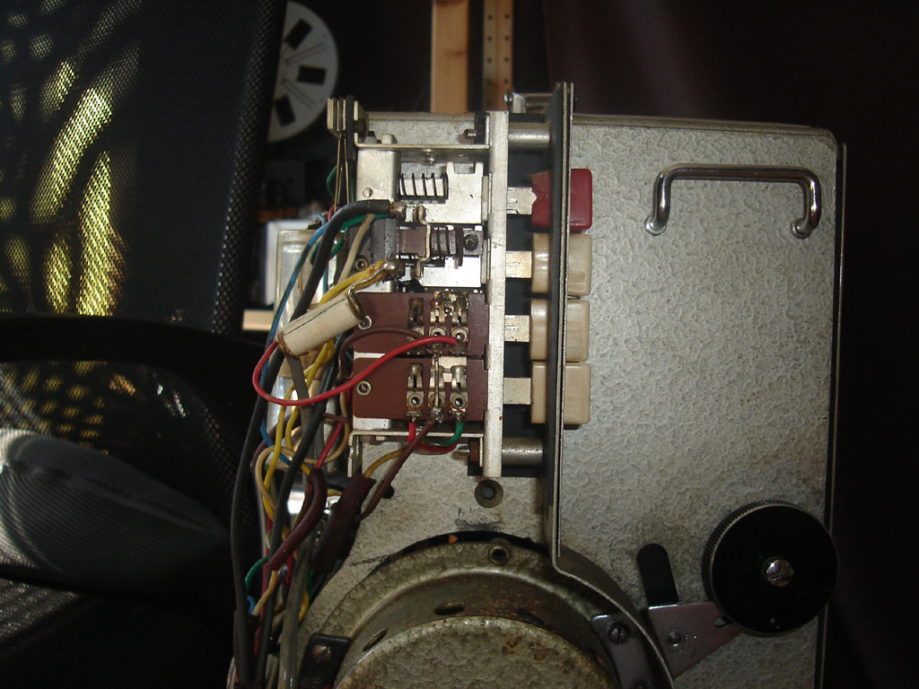

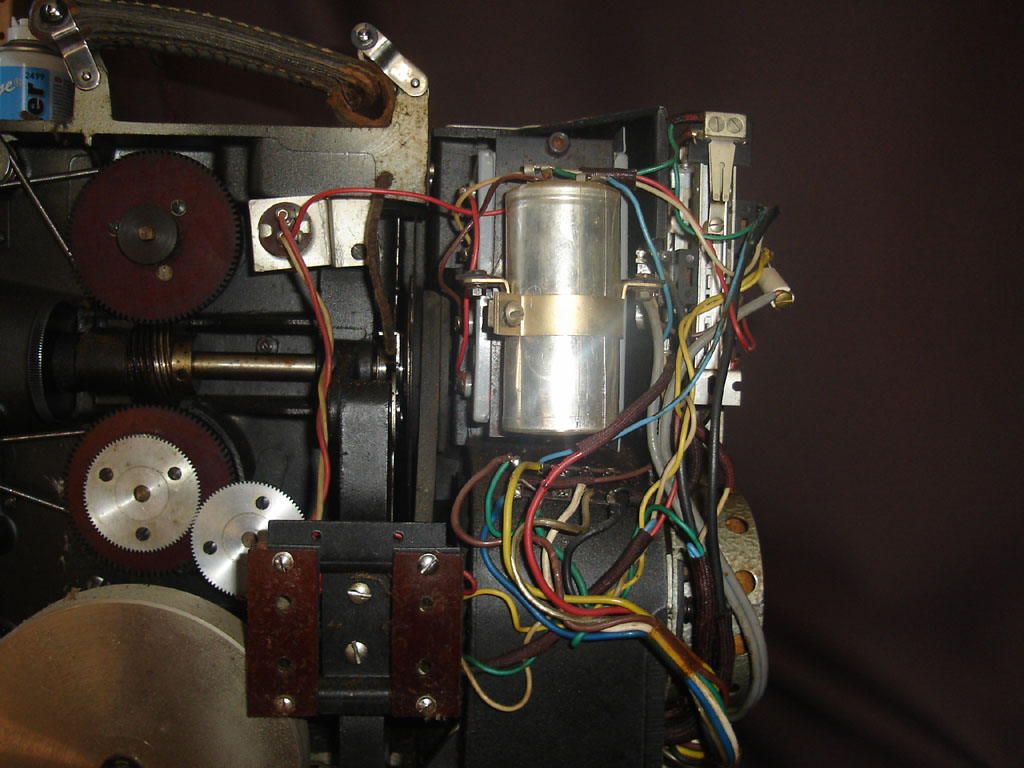

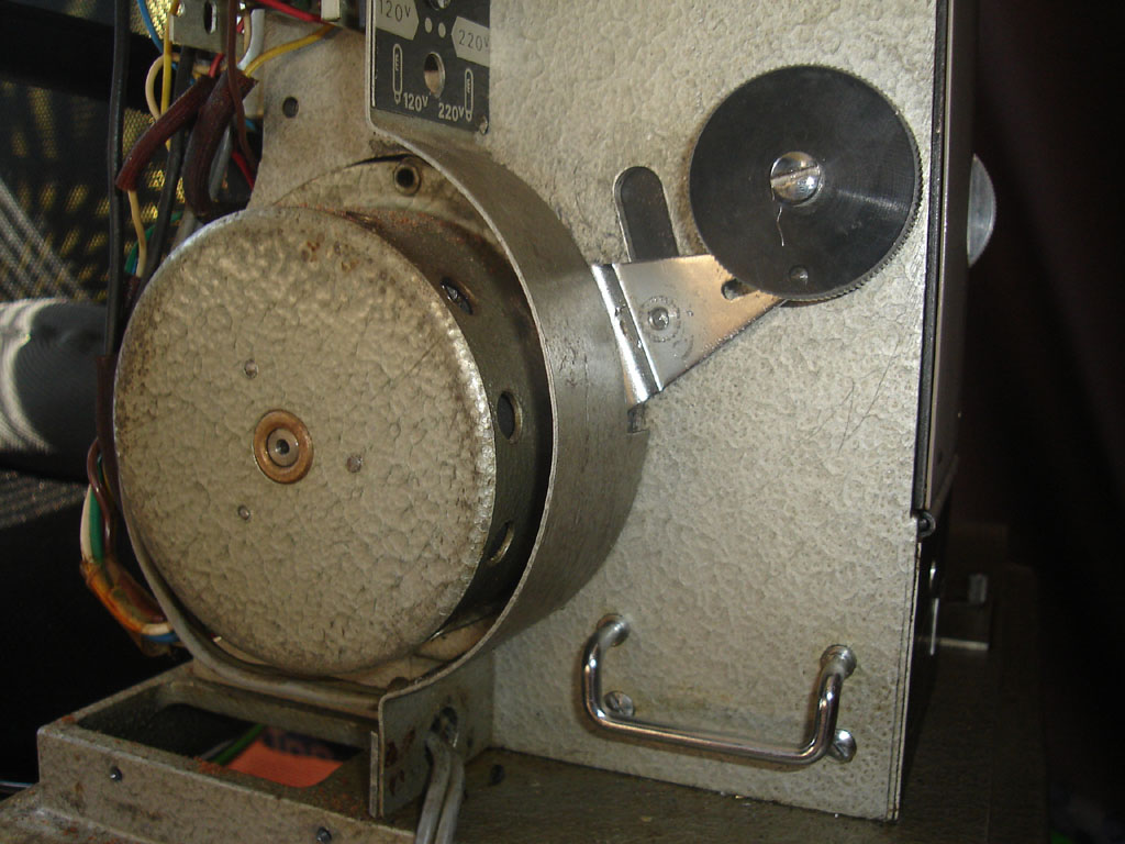

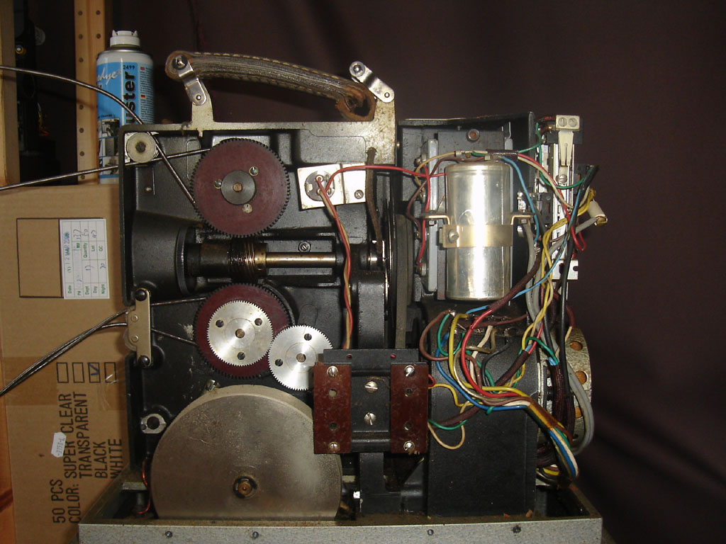

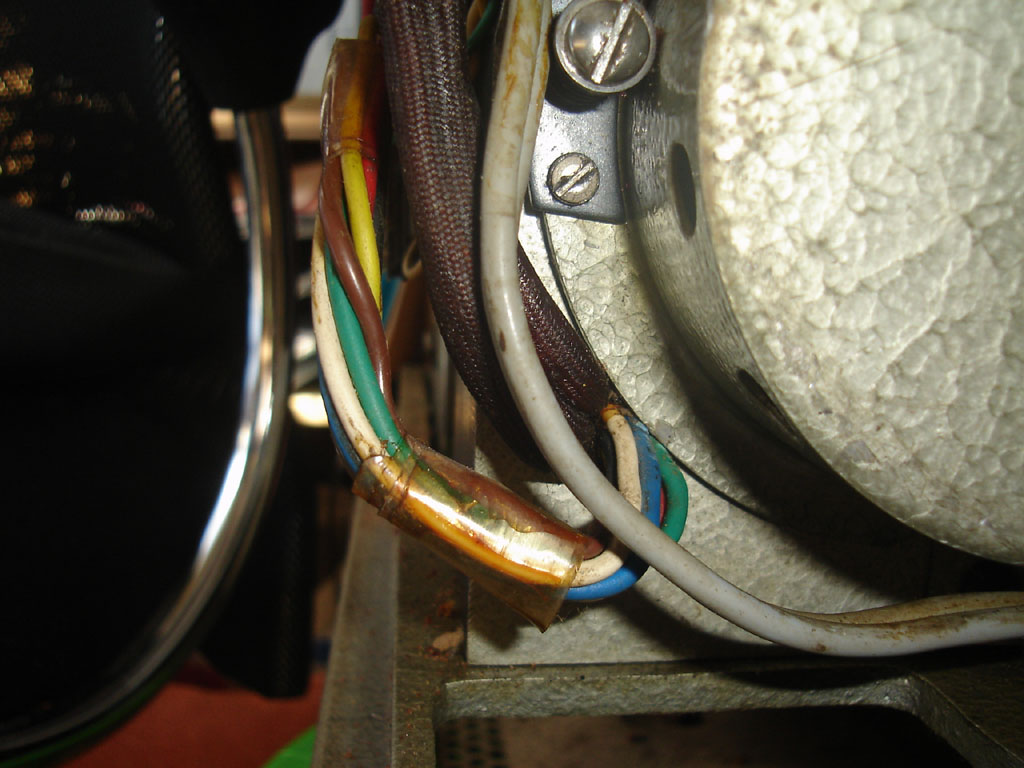

  5. marika
    50
    merci pour ta réponse rapide. Tu vois une photo (n° 2) avec un bloc rond gris manoeuvré par un petit bras. Quand on le bouge la courroie est plus ou moins tirée. Mais on voit des fils électriques en bas (n° 4) qui empêchent de baisser plus ce bloc. Il suffirait de peu. (l'ancien propriétaire m'a dit qu'il tournait auparavant en salle de cinéma en 16.66 !! Donc la courroie a dû s'allonger. Peut être faut-il que je la change ? Mais difficile d'accès.

  7. marika
    50
    merci pour ta réponse. Mais j'ai encore essayé ce matin, l'ax du bloc moteur pique du nez sur la courroie et ralentit légèrement le moteur (la poulie n'est pas conique). Comment brancher le gradateur pour ralentir le moteur ? slts
