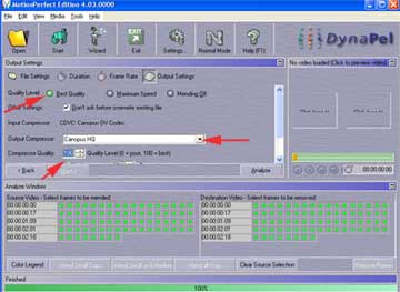

    Réglages Motion Perfect
    Best Quality
    Compression : 100 %
    Codec sortie : Canopus HQ
    Codec entrée : cdvc = celui de Canopus.
    Normalement : Motion Perfect le lit bien mais je n'ai pas essayé de transformer le rush en codec Microsoft pour voir si meilleur résultat.
