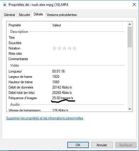

    Bonjour
    Lorsque je regarde les propriété de ton fichier 100 i/s, je le vois enregistrer en PAL 25 i/s. Ce n'est pas un fichier PAL en 50i/s. Donc pour avoir une lecture à vitesse normale, si je ne me trompe pas, tu dois lui donner un facteur de 4.
    Le format du timeline n'a pas d'importance.
    Le phoque

    Exacte, mais le problème est que ce soit 1.5, 2 ou 4 voire 0.5, je ne peux rien modifier concernant la vitesse!

    Bonjour
    Je ne saisis pas ce que tu veux dire. Si tu mets un facteur de 4, ta vidéo sera lu comme une vidéo tournée en 25 images seconde. Ce qui représentera la vitesse réelle de ton mouvement.
    Si tu mets un facteur de 1, ta vidéo sera lu comme une vidéo ralentie par 4 tournée en 25 images seconde. Mais Power Director n'aura pas à interpolée les images manquantes, car elles sont déjà présentent dans ton fichier original. Ce qui permettra d'avoir un bien meilleur résultat.
