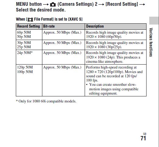

    Là en Anglais : https://docs.sony.com/release/ILCE7S.pdf
    Il y a bien un mode prise de vue 100/120 Images secondes, mais en 1280*720p

    Salut Dendot,
    Dans Menu, 1er onglet (icône caméra), page 1, active "XAVC S" dans "Format Fichier".
    Ensuite, va page 2, dans "réglages d'enregistrement". Tu peux aller jusqu'à 100 images par seconde (en 720p).
    Dans le 6e onglet (l'icône de malle / coffre / valise), page 2, tu peux passer en NTSC. Il faudra reformater ta carte SD au passage.
    Ainsi, tu pourras shooter en 120 images par secondes, toujours en 1280 x 720.
