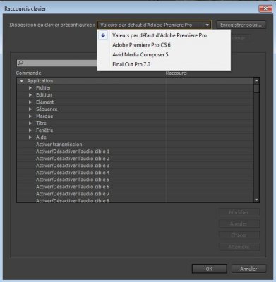

    hello je suis sur PP CC
    je fais cmd+K ou cmd+shift+K pour couper dans la timeline cela correspond à la commande "ajouter montage" dans les raccourcis, tu peux le mapper sur une autre touche

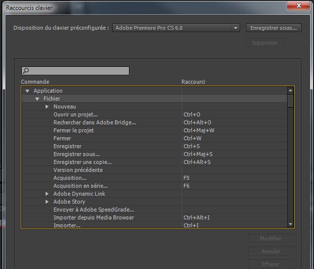

    Dans "edition" -> raccourci clavier .... on trouve la plupart des raccourcis et on peut s'en créer ....
    touche F1 dans le logiciel est un raccourci bien utile ...

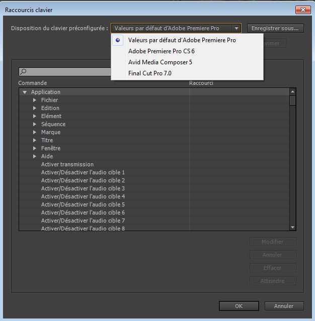

    "J'ai l'habitude de bosser sous avid "
    En complément de la réponse de Jean-Yves :
    Pour les habitués des logiciels Avid et Finalcut, on peut très facilement retrouver ses raccourcis habituels, simplement en sélectionnant dans le menu Edition : raccourcis clavier, puis le logiciel de montage antérieur.

    le cutter = Ctrl + K (coupe à l'instant présent).
