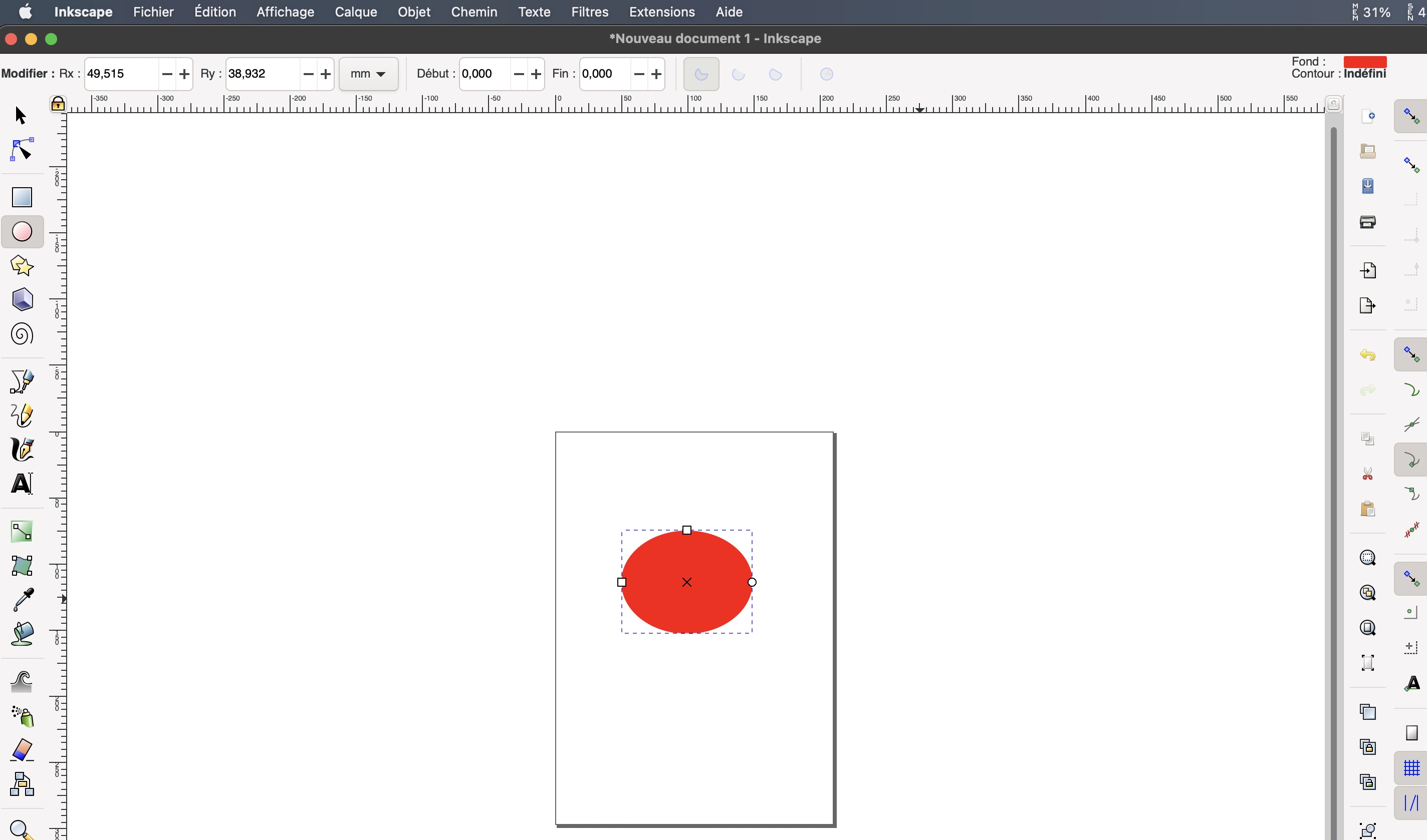

    A la suite de ton post, j'ai voulu vérifier la difficulté que tu évoques : chez moi, 30 secondes pour télécharger et autant pour installer puis lancer l'appli sur mon iMac…
    Pourrais-tu préciser ce que tu considères comme 'pas facilement' ?:laugh:

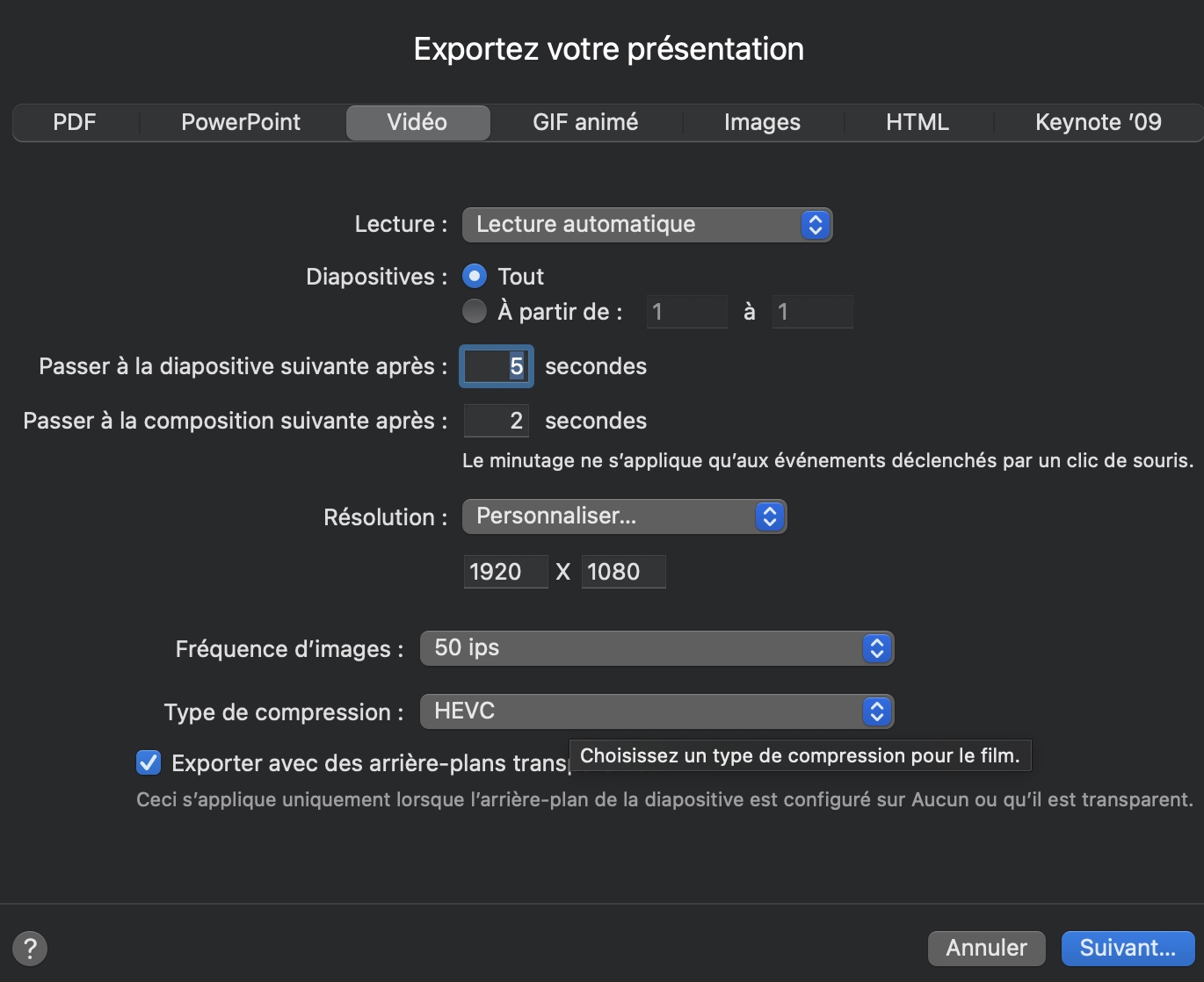

    En revanche, si tu veux un vrai fond transparent en sortie de Keynote, il faut aller dans format de la diapositive -> Arrière plan : Aucun.
    Ensuite, il suffit de l'exporter dans un codec supportant une couche alpha, en l'occurence en .mov ProRes 4444 ou HEVC (en cochant en ce cas 'Exporter avec des arrières-plans transparents')…
    Parce que oui, étonnamment l'HEVC en container mov peut comporter une couche alpha.
    A tel point que lorsque je crée des éléments pour mes montages dans Motion, j'exporte désormais en HEVC, c'est quand même moins lourd que le ProRes 4444…:rolleyes:
