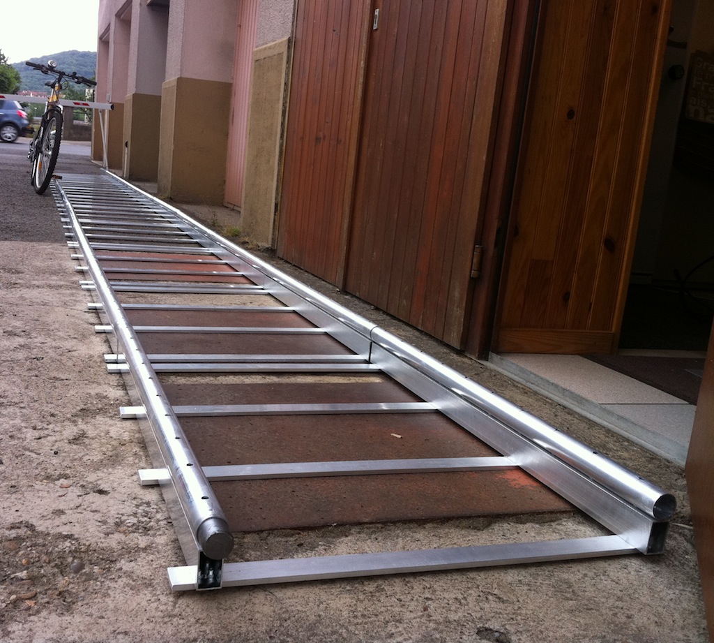

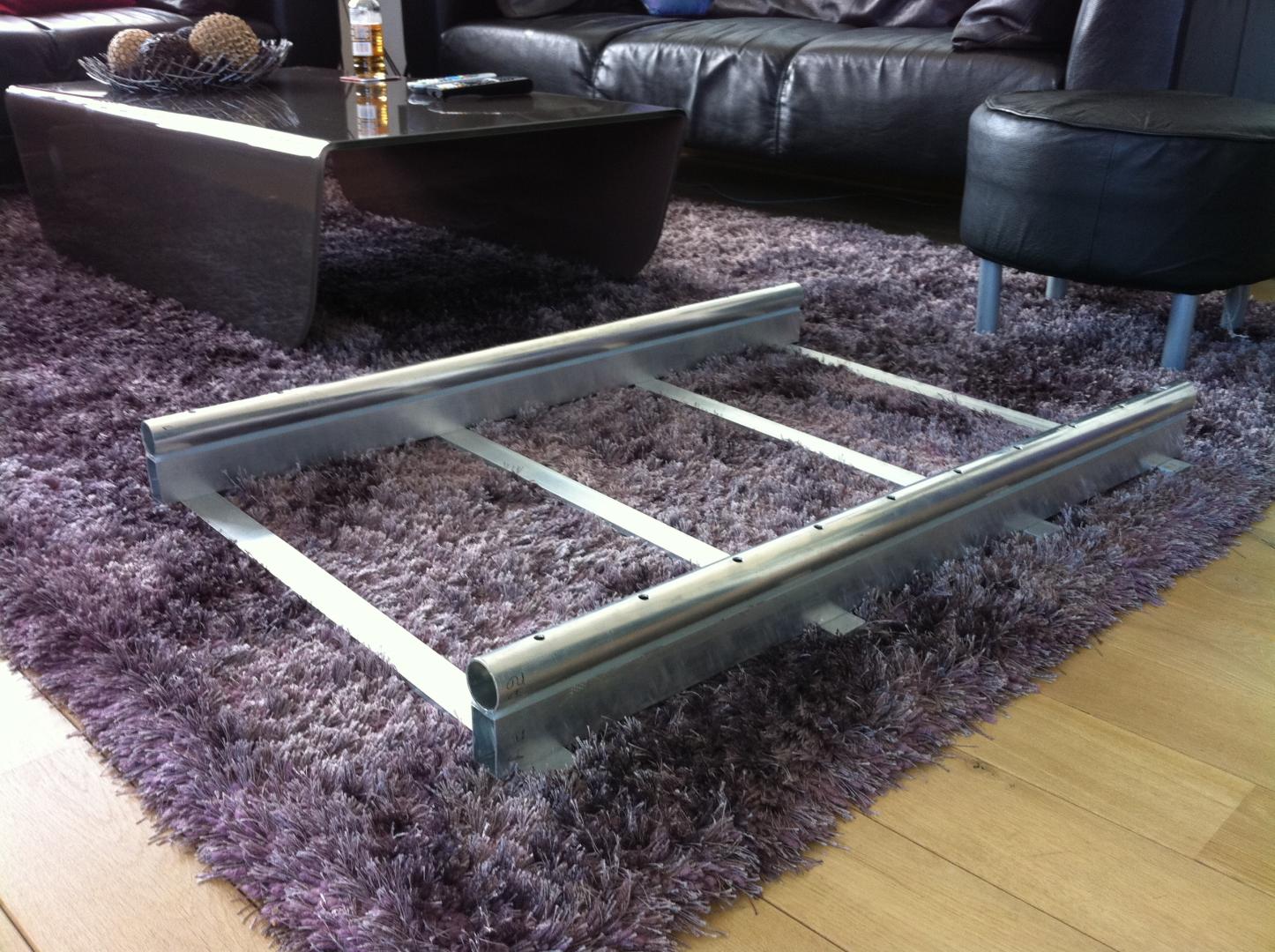

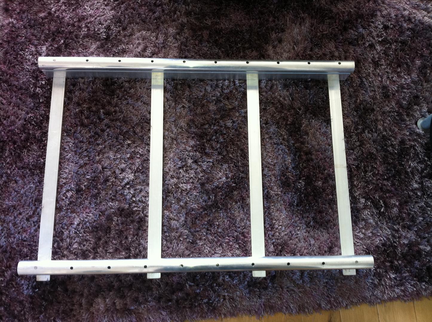

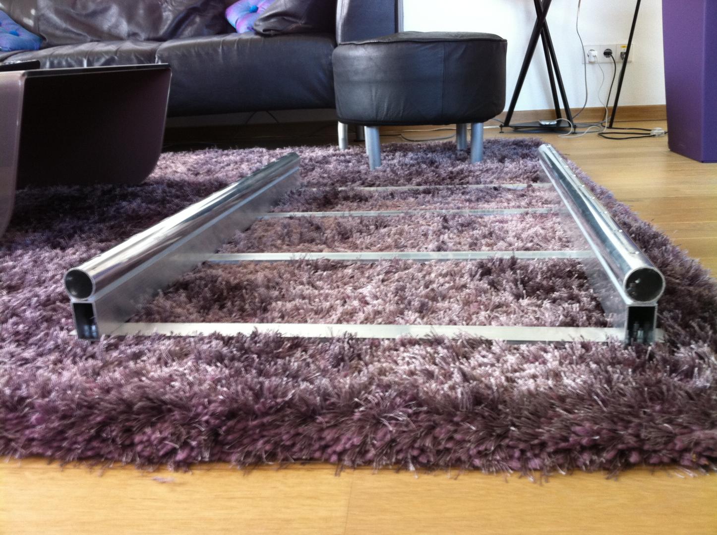

    Je tiens à partager avec vous quelques photos de mon premier mètre de rail de travelling conçu suivant le tutorial de JC ROLLAND sur makingvideo.free.fr.
    Merci a mon père qui est un super bricoleur. Va suivre 10 mètres comme cela, 15 mètres circulaire, apple box et une première Dolly légère, puis une Dolly lourde avec mini-jib :)
    Il n'y a aucune soudure. Fixation grâce à écrou à sertir (d'ou les trous sur le dessus). C'est du tube rond alu de 40x2 posé sur un tube rectangle de 50X30X2, les traverse sont en 40x8. Il n'y a pas encore le système de fixation sur la photo et les tube plein de 36 usiné avec arrondi extérieur pour le raccord.
    Format 62 cm, longueur 1m. Poid: 5 Kg
    Donnez moi vos commentaires.

  2. l.isy
    127
    +3 / 8 / -0
    De la belle ouvrage.
  3. Snivel
    882
    hâte de voir la version circulaire...
    par contre ça t'ai revenu à quel prix ?

  5. teflux
    190
    @Snivel: 64 euro au mètre mais c'est prévu pour une dolly lourde
    @ROLLAND: J.C. Bien sur tu peux utiliser les photos et encore merci pour tes tuto!

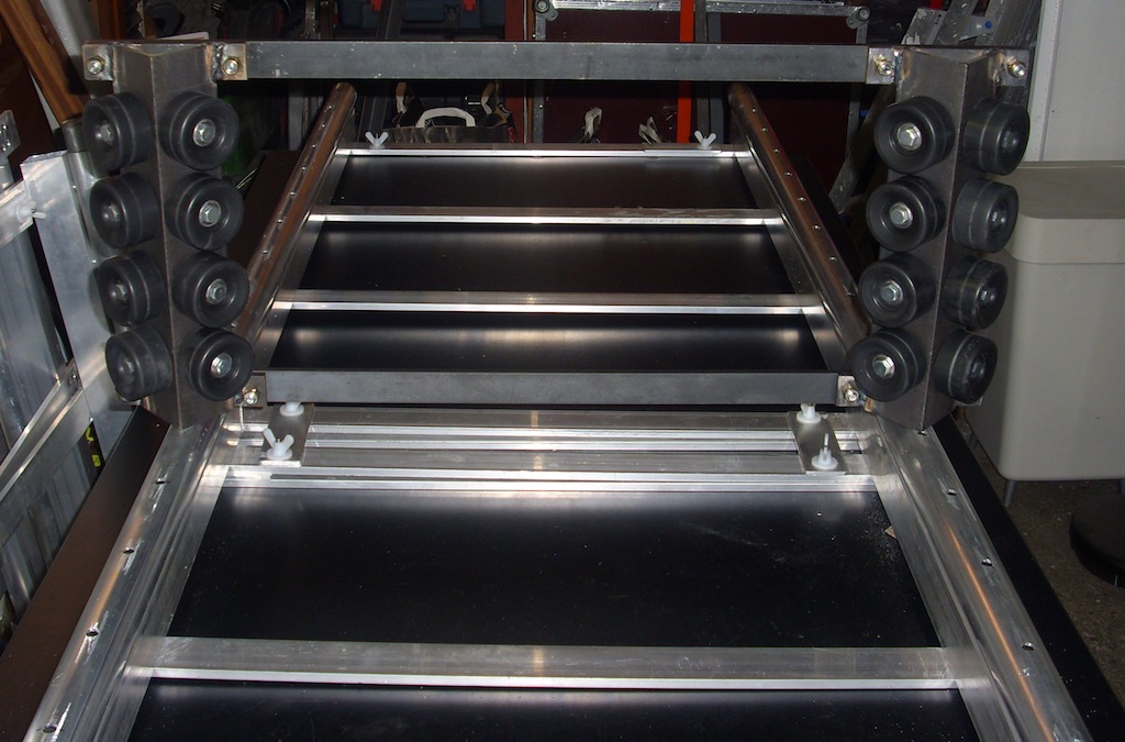

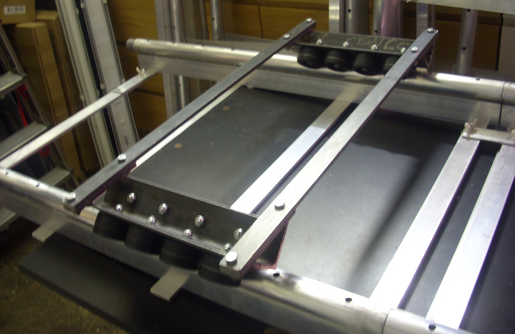

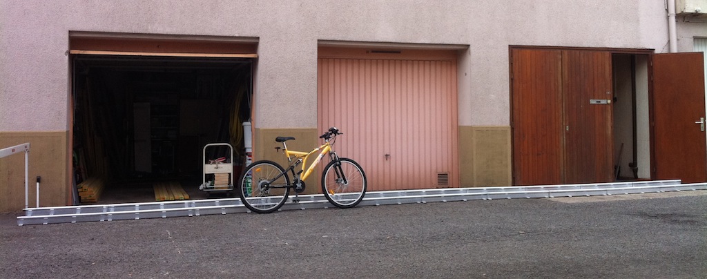

    Coucou, me revoilà. Donc mon père a continué à avancer. Voila quelques photos des 10 mêtres de rails de travelling.
    Le début d'un essieux pour la dolly. Sur les photos où on voit un essieu de dolly, on peut voir le système d'attache pour les rails.
    La suite. D'autres photos dans quelques semaines (ou mois) avec un vidéo de démo. Prochain atelier. Rail circulaire, rampe de néon T5 avec gradateur, dolly avec roue de karting et une grue. Si quelqu'un a des plans pour une grue de 10m ou plus, je suis preneur.
