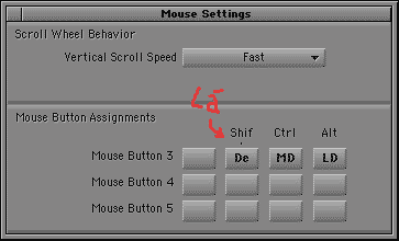

    c est super ; il ont enfin penser a metre ds racourcis souris sur la souris sur la dernierne versions , par exp qd j appuis sur ma roulette de mon rat , et ben le over wirte s active
    donc j aimerais savoir quel bouton je pourrez metre sur ma souris pour que lorsque j appuie cela efface le bout selectionner , car je sais pas si a part le bouton suprimer du clavier , il y a un autre moyen:rolleyes:

    normalement tu as dans les setting une rubrique "mouse", tu trouve dedans uyne palette qui correspond a tes bouton et sur laquelle tu peux mapper des fonction comme sur ton clavier
    pour couper c'est "extract" en general "x"(les ciseaux) pour effacer c'est "lift" en general "w"(un petit halterophile)

    oui je sais , mais ma question est une fois que j ai choisis un segment en over wirte par exemple, quel bouton peut me permetre de l effacer , car de maniere general , seul le bouton suprimer du clavier , le permet et ce bouton n apparait p[as sur commande palette

    ok je comprend, effectivement lift et overwrite il faut obligatoirement un in et un out
    pour la manip ke tu veux faire, tu peux egalement mapper n'importe kelle commande de n'importe quelle menu donc ouvre les setting "mouse" et la command palette (ctrl+3)
    dans la command palette met toi en "menu to button reassignment", choisi le bouton dans le setting "mouse" puis menu edit>delete, normalement ya un petit "De" qui apparait sur ton bouton
    j'ai pas fait la manip sur la souris mais je pense ke devrait marcher

  7. scriptor
    scriptor Guest
    >>on ne peut pas prendre directement le del (EFFACER) et le metre sur la souris
    ha bon tu m'etonnes car cela marche tres bien chez moi
    >>'"outil" IN>OUT
    c'est "mark clip" ou la touche T par defaut, ca fait un in/out sur le clip selectionné/ou sur le plus grand clip des tracks actives au niveau de la tete de lecture

    merci , j ai reussi , c est trop top , ca va me permere de bosser plus vite, heuresment qu il se sont decider a mtre cette fonction
