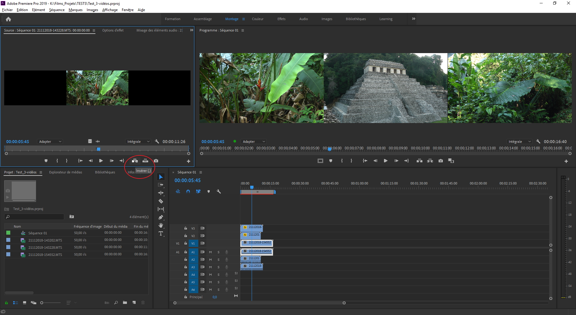

    J'aurais une question concernant les raccourcis clavier première pro
    (je ne trouve pas de réponse sur google mais je crois que je ne sais pas comment l'écrire)
    En fait il me semblait qu'a l'époque je pouvais importer une partie une video de la fenêtre source directement dans la timeline par un raccourcis clavier (en fait je n'avais pas besoin de prendre la souris, aller chercher la video et la glisser dans la timeline ) Je faisais lecture dans la fenêtre sources I...O puis le raccourcis clavier et hop la video se calait dans la timeline
    Est-ce que quelqu'un connaît ce raccourcis et son appellation dans la fenêtre raccourcis clavier?
    Merci
  10. ogt
    Pas besoin de la glisser, il suffit de cliquer sur l'icone "insérer"
    Encore une fois, je ne comprends pas cet engouement pour les raccourcis clavier, alors que l'on peut faire la même chose, plus rapidement, à la souris.
    Si seulement vous aviez cliqué sur cet icone, vous auriez vu que le raccourci clavier correspondant est simplement ","
    En plus, Premiere offre tous les outils pour faire directement le dérushage sur la timeline, sans avoir besoin de se prendre le choux à monter le clip dans le moniteur source, définir des points In et Out, puis de l'insérer sur la timeline.
  11. Pez
    Pez
    200
    12
    Merci Olivier d'avoir répondu à ma question.
    J'avais fini par trouver, en recherchant ' insérer ' dans les raccourcis clavier (j'ai mis du temps parce que le therme en français m'échappait également ) Pour une raison inconnue mon raccourcis clavier était `9' et non pas ','
    Je trouve votre ton un peu trop paternaliste; ça fait plus de 5 ans que j'utilise premiere et beaucoup de raccourcis clavier que je trouve très efficaces. Pourtant, je crois que je ne saurais jamais l'utiliser à 100% de ses capacités. Par exemple, je suis désolée mais sur ma version de premiere (CC2019) je ne trouve pas votre icône 'insérer' mais ça ne me dérange pas je n'en ai jamais eu besoin.
    Chaque monteur a sa propre façon d'utiliser le logiciel, d'ailleurs en fonction du projet je ne travaille pas de la même manière à chaque fois. Parfois je fais directement dans la timeline, mais je trouve ma manière plus efficiente, merci quand même du conseil.
  12. ogt
    Ben, vous n'êtes pas curieuse : vous n'avez jamais cliqué sur les icones en dessous des moniteurs ?
    C'est la toute première chose que je fais quand je teste un logiciel, cliquer sur tous les menus et tous les icones pour voir ce que cela fait.
    L'icone "insérer" existe depuis la version Premiere pro 1.0, et n'a jamais changé.
    S'il n'est pas visible dans votre version, il faut cliquer sur le "+" en bas à droite du panneau moniteur pour rajouter des icones additionnels.
