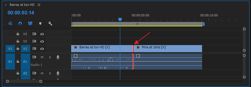

    Mais pas du tout : je n'utilise jamais le cutter.
    Avec les dernière versions CC, il suffit de se positionner sur le début (ou la fin du clip) un crochet apparait que l'on fait glisser jusqu'à l'endroit voulu : un seul clic de souris !
    Le supprimer er raccorder se fait automatiquement.

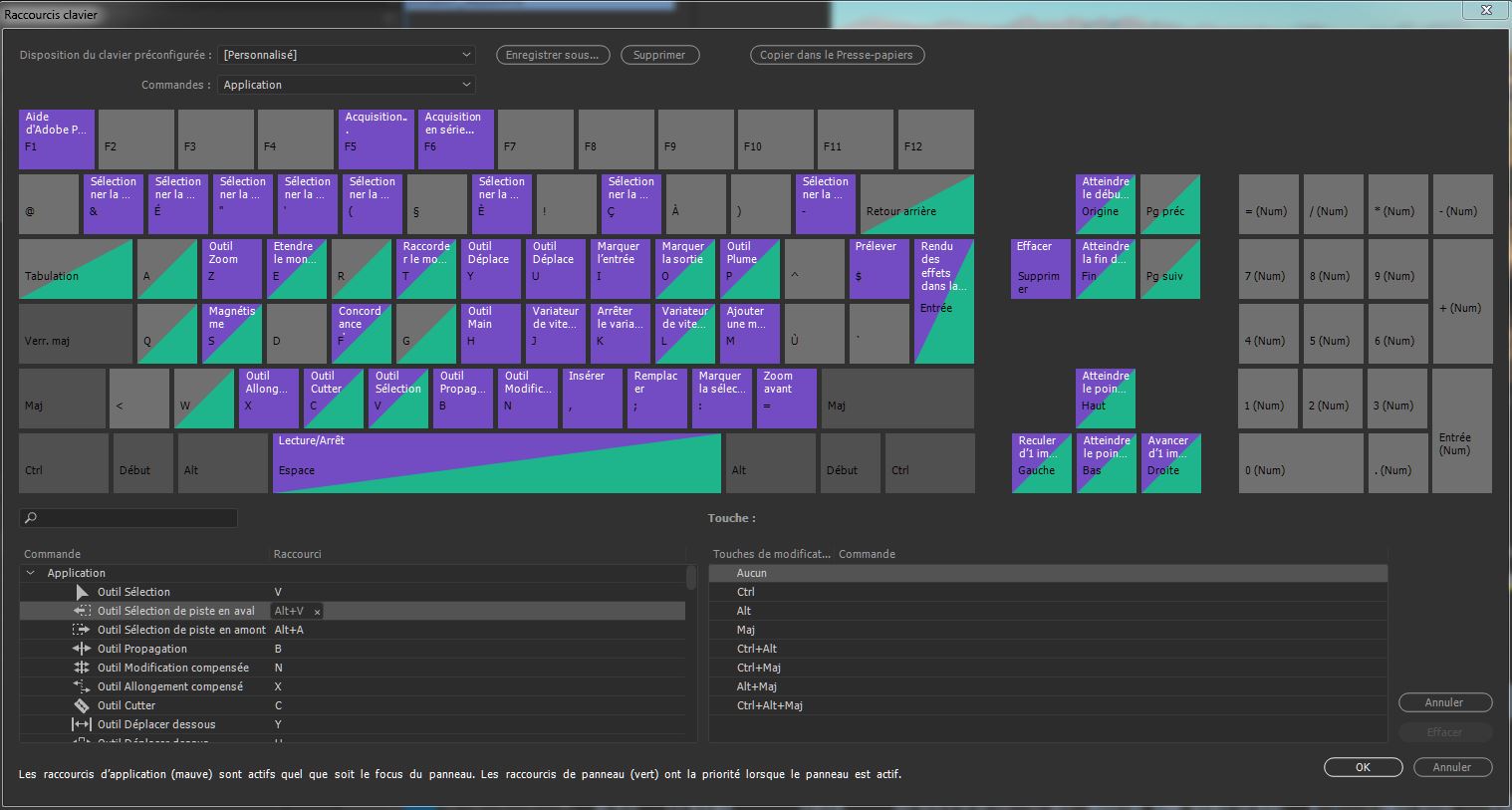

  15. ogt
    +713 / 1,396 / -42
    17,700
    23,510
    J'ai des claviers AZERTY, et aucun problème pour modifier/rajouter un raccourci clavier, dans toutes les versions de Premiere.
    Vous devez mal manipuler, relisez la documentation.
    Exemple sur mon image, j'ai modifié le raccourci V en ALT+A et rajouté le raccourci ALT+V pour sélection de pistes en aval, qui n'existait pas.
