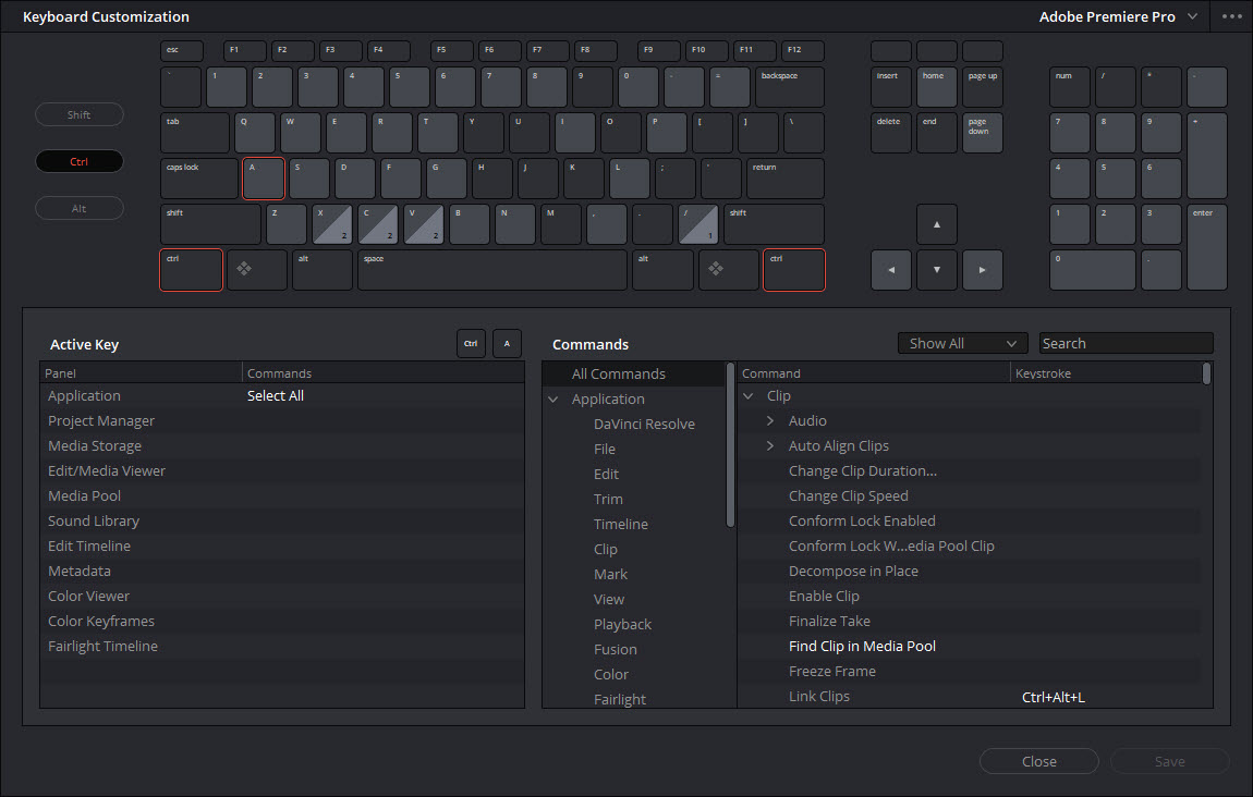

    Bonjour à tous, j’espère que vous allez bien.
    Pour arreter les EDL / XML je migre en montage de Premiere sur Da Vinci. Mais je n'ai pas mes raccourcis :( Quand dans le menu raccourcis je sélectionne première, rien ne se passe. Je l'ai fait alors en manuel mais 3 raccourcis me manquent car souvent la definition des touches, ça veut pas dire grand chose :)
    Savez vous le raccourcis Tout sélectionner après la tête de lecture (A dans première) ?
    Savez vous le raccourcis couper supprimer dans le plan avant / après la tête de lecture (Q et W dans première) ?
    Si vous avez d'autres raccourcis sympa, je suis preneur :)

    j'ai essayé mais ce n'est pas les raccourcis de première qui s'appliquent...

    Ce n'est parce que tu changes dans Davinci Resolve de l'Anglais vers le Français que le clavier change automatiquement de Querty à Azerty au niveau de l'OS :
    A toi de changer les raccourcis clavier dans la personnalisation du clavier pour ce ça corresponde à un clavier AZERTY ou tu changes ton clavier de FRA en US.

    Oula, changer la langue du clavier, dangereux cela :) Je vais plutôt apprendre les raccourcis Da Vinci :)
    Quelqu’un connais les raccourcis Da Vinci pour correspondant au a, au Q et au W sur première ? Je ne trouve pas sur le net

    Bonjour, je peux te répondre déjà sur un raccourci: tout sélectionner après la tête de lecrure = Alt+Y sur PC;

    Je suis intéréssé si jamais tu as finit par trouver un équivalent à q et w ca me manque pas mal

    Pour supprimer la partie du plan avant la tête de lecture, je fais maj+(.
    Pour supprimer la partie du plan après la tête de lecture, je fais maj+).
