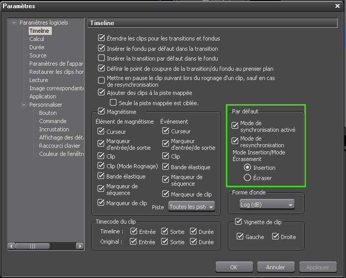

    pour ton cas de figure, je te conseil d'activer le "mode de synchronisation" (synchro verticale) petit ascenceur entre le mode d'insert (rouge ou bleu) et le mode de re-sycnhro (synchro horizontale)...lorsqu'il est activé il y a une coche devant.
    ...perso je l'ai activé en permanence (et le désactive de temps en temps mais alors vraiment rarement)...tu peux trouver cette option dans paramètre/paramètre de l'appplication/timeline au milieu de la fenêtre sur la droite...dès que tu feras une tl ou u projet ton choix sera automatiquement implémenté...
    RQ : attention cocher l'option dans le paramètres ne change pas la timeline actuelle donc bien vérifier la TL avant d'essayer la fonction

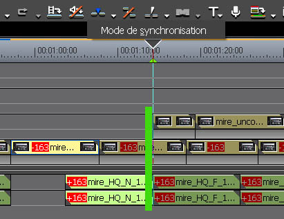

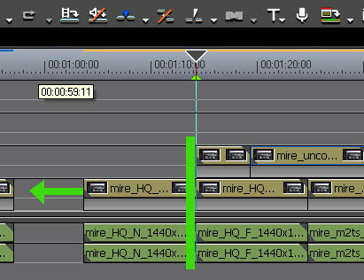

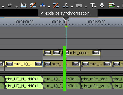

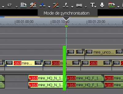

    désolé, je n'arrive pas à lire le fichier avi qui est dans le zip...ceci dit la fonction Alt+maj+clic fonctionne en gardant la synchro verticale si le "mode de synchronisation est activé" ...ça c'est comme ça qu'Edius fonctionne...
    voici le résultat avec déplacement alt+maj sans ou avec synchro verticale ("mode de synchronisation")...dis moi si cela correspond

  7. delsart
    182
    J'ai fait un nouveau fichier zip en quicktime
    regarde quand je bouge la piste 2 les incrustations de la piste 1 ne suivent pas avec Maj+Alt et souris pour déplacer toutes les timelines
    Ce n'est pas une question de syncro. Ce que je veux faire c'est par exemple par la suite venir rajouter un espace vide au début sans pour autant devoir réajuster toutes mes pistes et ne pas utiliser le mode insertion
    Je me souviens que sur une des premières versions d'Edius, il était possible de faire bouger toutes les pistes en cliquant uniquement sur un clip et une fonction Clavier mais je l'ai oublié!

    c'est bien ça, c'est le "mode de synchronisation" qui n'est pas activé dans ton exemple...à moins ques les piste soient cadenasséess :D
  9. delsart
    182
    François,
    Là je dois dire que j'ai été très mauvais
    En effet, tu avais raison depuis le début
    Maintenant c'est top, tout fonctionne et c'était bien le mode de synchronisation qui n'était pas bon

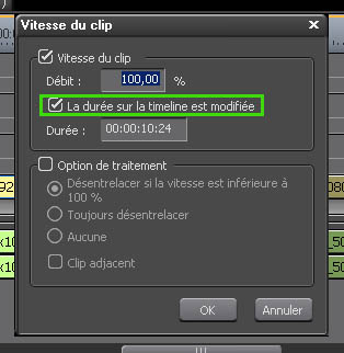

    nouvelle option dans "vitesse" -> quand l'option est décochée le durée du clip ne change pas....ça rend service parfois mais ça piège quand tu ne le sais pas
  11. delsart
    182
    Salut François
    T'es trop fort, je me suis fait avoir comme un bleu avec cette nouvelle option
    Merci tout est normal maintenant
