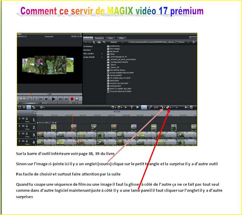

    Jaloux78 voir pièce jointe ooo

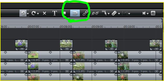

    elle va suivre :mdr:

    Dans d'autres logiciels (studio de Pinnacle) la séquence suivante vient automatiquement se coller à la précédente. Dans Magix je vois qu'il il faut les juxtaposer manuellement. Ca demande du soin mais on y arrive en dilatant beaucoup l'echelle du temps. Merci et a+.

    il existe aussi un aiment, c'est vrai qu'il n'est pas fort mais suffisant avec un peu l'expérience.
